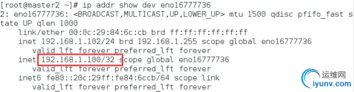

  1、首先需要保证mysql和keepalived都正常启动,且mysql优先启动于keepalived.可以ifconfig查看到主库的虚拟VIP网卡,从库是正常网卡
  2、将主库服务器电源直接断电,从库自动接管,时间预计2秒钟左右.从库将自动启动虚拟VIP网卡,并接管成功,访问数据库正常。在接管的同时从库会发出报警告知。
  3、重新启动主库,待主库正常启动,从库将自动归还,这时从库的虚拟VIP将消失,主库的虚拟VIP加载。同时从库在归还的同时将发出报警告知。

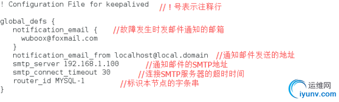

  global_defs {
  notification_email {
  acassen@firewall.loc
  failover@firewall.loc
  sysadmin@firewall.loc
  router_idmysql_ha
  vrrp_script check_mysqld {
  script"/etc/keepalived/mysqlcheck/keepalived_check_mysql.sh "
  interval 2

  ! Configuration File for keepalived
  global_defs {
  654001593@qq.com
  notification_email_from root@localhost.com
  smtp_server 127.0.0.1
  smtp_connect_timeout 30
  router_id LVS_DEVEL

  1、在master1主机的keepalived.conf文件的修改:
  [root@master1 ~]# vim /etc/keepalived/keepalived.conf
  global_defs区域
  vrrp_instance区域
  virtua_server区域
  启动keepalived服务

  1、在master1和master2上分别查看master1和master2对VIP(群集虚拟IP)的控制权
  在master1主上查看结结果:
  在master2主上查看结果:
  从上图可以看出master1是主服务器,master2为备用服务器
  2、测试停止MySQL服务,keepalived健康检查是否会触发脚本
  停止master1主机的MySQL服务
  [root@master1 ~]# systemctl stop mysqld
  查看master1主结果:
  Master2主的查看结果:
  这说明在主服务上停止MySQL服务,触发了我们编写的脚本,进行自动故障切换。
