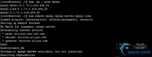

  2、检查并卸载系统中低版本的mysql
  rpm -qa |grep mysql
  yum remove mysql mysql-server mysql-libs
