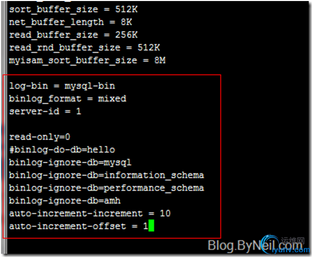

  2. 开启主服务器的 binarylog。
  很多服务器是默认开启的,我们这里检查一下:
  打开 /etc/my.cnf
  我来解释一下红框中的配置:
  前面三行, 你可能已经有了。
  binlog-do-db 用来表示,只把哪些数据库的改动记录到binary日志中。 可以写上关注hello数据库。 但是我把它注释掉了。 只是展示一下。 可以写多行,表示关注多个数据库。
  binlog-ignore-db 表示,需要忽略哪些数据库。我这里忽略了其他的4个数据库。
  后面两个用于在 双主(多主循环)互相备份。  因为每台数据库服务器都可能在同一个表中插入数据,如果表有一个自动增长的主键,那么就会在多服务器上出现主键冲突。   解决这个问题的办法就是让每个数据库的自增主键不连续。  上图说是, 我假设需要将来可能需要10台服务器做备份,所以
  auto-increment-increment 设为10. 而 auto-increment-offset=1 表示这台服务器的序号。从1开始, 不超过auto-increment-increment。
  这样做之后, 我在这台服务器上插入的第一个id就是 1, 第二行的id就是 11了, 而不是2.
  (同理,在第二台服务器上插入的第一个id就是2, 第二行就是12, 这个后面再介绍) 这样就不会出现主键冲突了。 后面我们会演示这个id的效果。

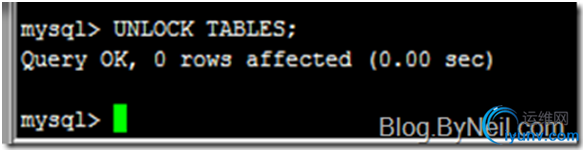

DSC0004.png     主服务器已经做完了,可以解除锁定了:
