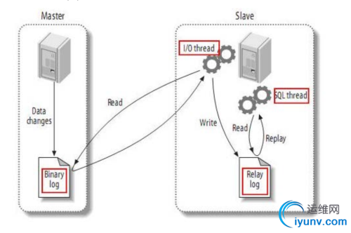

  该过程的第一部分就是 master 记录二进制日志。在每个事务更新数据完成之前,master 在
  二日志记录这些改变。MySQL 将事务写入二进制日志。在事件写入二进制日志完成后,master
  通知存储引擎提交事务。
  下一步就是 slave 将 master 的 binary log 拷贝到它自己的中继日志。首先,slave 开始一个工
  作线程——I/O线程。I/O线程在master上打开一个普通的连接,然后开始binlog dump process。
  Binlog dump process 从 master 的二进制日志中读取事件,如果已经同步了 master,它会睡
  眠并等待 master 产生新的事件。I/O 线程将这些事件写入中继日志。
  SQL slave thread(SQL 从线程)处理该过程的最后一步。SQL 线程从中继日志读取事件,并
  重放其中的事件而更新 slave 的数据,使其与 master 中的数据一致。只要该线程与 I/O 线程
  保持一致,中继日志通常会位于 OS 的缓存中,所以中继日志的开销很小。

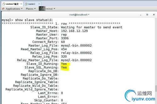

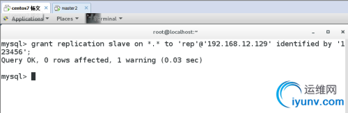

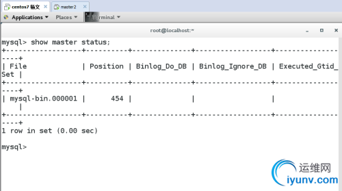

  2、将 master1 设为 master2 的主服务器
  在 master1 主机上创建授权账户,允许在 master2(192.168.1.102)主机上连接
  查看 master1 的当前 binlog 状态信息

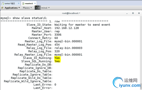

  在 master2 上将 master1 设为自已的主服务器并开启 slave 功能。
  查看从的状态,以下两个值必须为 yes,代表从服务器能正常连接主服务器
  Slave_IO_Running:Yes
  Slave_SQL_Running:Yes

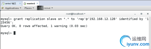

  3、将 master2 设为 master1 的主服务器
  在 master2 主机上创建授权账户,允许在 master1(192.168.12.128)主机上连接
  查看 master2 的当前 binlog 状态信息
  在 master1 上将 master2 设为自已的主服务器并开启 slave 功能。

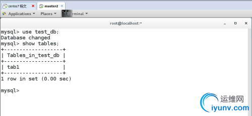

  4、测试主主同步
  在 master1 上创建要同步的数据库如 test_db,并在 test_db 中创建一张测试表如 tab1
  查看 master2 主机是否同步了 master1 上的数据变化
  从上图可以看出 master2 同步了 master 的数据变化

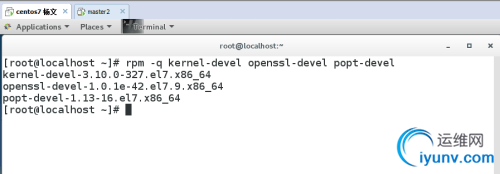

  安装 keepalived 软件包与服务控制
  在编译安装 Keepalived 之前,必须先安装内核开发包 kernel-devel 以及 openssl-devel、
  popt-devel 等支持库。
  若没有安装则通过 rpm 或 yum 工具进行安装

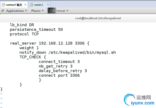

  real_server 192.168.1.101 3306 { //配置服务节点 1,需要指定 real server 的真实 IP 地址和
  端口,IP 与端口之间用空格隔开
  注:master2 上此处改为 192.168.12.128(即 master2 本机 ip)
  weight 3 //配置服务节点的权值,权值大小用数字表示,数字越大,权值越高,设置权
  值大小为了区分不同性能的服务器
  notify_down /etc/keepalived/bin/mysql.sh //检测到 realserver 的 mysql 服务 down 后执行的
  脚本
  TCP_CHECK {
  connect_timeout 3 //连接超时时间
  nb_get_retry 3 //重连次数
  delay_before_retry 3 //重连间隔时间
  connect_port 3306 //健康检查端口
  master1 主机上有关 keepalived.conf 文件的具体配置如下:

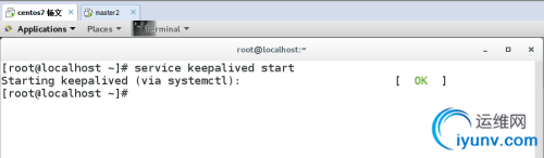

  启动 keepalived 服务
  #/etc/init.d/keepalived start

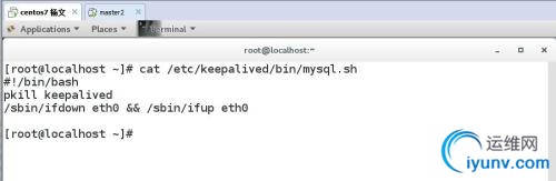

  3、master1 和 master2 上都添加此检测脚本,作用是当 mysql 停止工作时自动关闭本机的
  keepalived,从而实现将故障机器踢出(因每台机器上 keepalived 只添加了本机为 realserver).
  当 mysqld 正常启动起来后,要手动启动 keepalived 服务。
  #mkdir /etc/keepalived/bin
  vi /etc/keepalived/bin/mysql.sh,内容如下:
  Master2 主机完成相同的操作

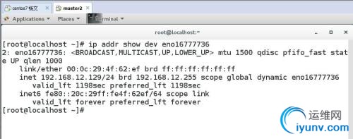

  4、测试
  在 master1 和 master2 分别执行 ipaddr show dev eth0 命令查看 master1 和 master2 对 VIP
  (群集虚拟 IP)的控制权。
  Master1 主的查看结果:
  Master2 主的查看结果:
  从上图可以看出 master1 是主服务器,master2 为备用服务器。
  停止 MySQL 服务,看 keepalived 健康检查程序是否会触发我们编写的脚本
  停止 master1 主机的 mysql 服务
  Master2 主的查看结果:
  这说明在主服务上停止 MySQL 服务,触发了我们编写的脚本,进行自动故障切换。

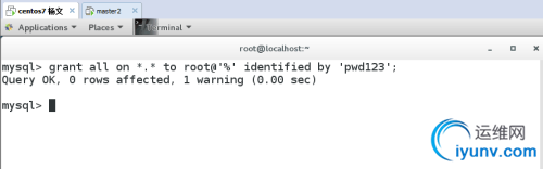

  MySQL 远程登录测试
  我们找一台安装有 MySQL 客户端,然后登录 VIP,看是否能登录,在登录之两台 MySQL 服
  务器都要授权允许从远程登录。例如:
  在客户端上测试登录

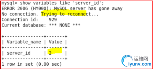

  上图显示说明在客户端访问 VIP 地址,由 master1 主机提供响应的,因为 master1 当前是主
  服务器,将 master1 的 mysql 服务停止,在客户端执行 show variables like‘server_id’;
  上图显示说明在客户端的查询请求是由 master2 主机响应的。故障切换成功。
