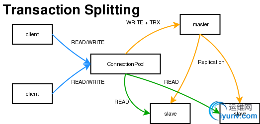

  先说MySQL自己的,MySQL Proxy: 是处在你的MySQL数据库客户和服务端之间的程序,它还支持嵌入性脚本语言Lua。这个代理可以用来分析、监控和变换(transform) 通信数据。
  MySQL Proxy最强大的一项功能是实现“读写分离(Read/Write Splitting)”。基本的原理是让主数据库处理事务性查询,而从数据库处理SELECT查询。数据库复制被用来把事务性查询导致的变更同步到集群中的从数据库。

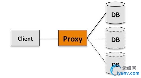

  2.2  Atlas(不强烈推荐)
  Atlas是由 Qihoo 360公司Web平台部基础架构团队开发维护的一个基于MySQL协议的数据中间层项目。它在MySQL官方推出的MySQL-Proxy 0.8.2版本的基础上,修改了大量bug,添加了很多功能特性。目前该项目在360公司内部得到了广泛应用,很多MySQL业务已经接入了Atlas平台,每天承载的读写请求数达几十亿条。同时,有超过50家公司在生产环境中部署了Atlas,超过800人已加入了我们的开发者交流群,并且这些数字还在不断增加。
  主要功能:
  •   读写分离
  •   从库负载均衡
  •   IP过滤
  •   自动分表
  •   DBA可平滑上下线DB
  •   自动摘除宕机的DB
  简单的说是在MySQL Proxy的基础上做了二次开发,并支持了自动分表的特性。但是仅支持非常有限的rang进行分表。目前有先的分支Atlas Sharding来实现更多的功能。

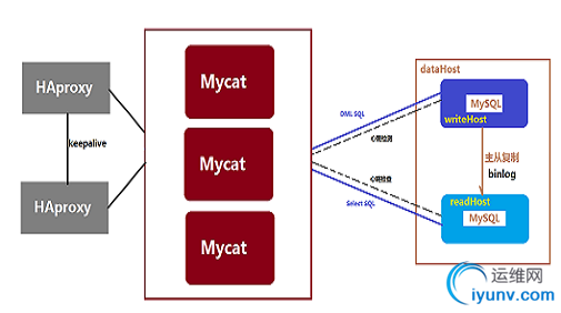

  2.4 MyCAT(不强烈推荐)
  MyCAT基于阿里开源的Cobar产品而研发的,目前社区相对比较活跃,功能也是最多的一个MySQL中间件,
    什么是MYCAT
  •   一个彻底开源的,面向企业应用开发的大数据库集群
  •   支持事务、ACID、可以替代MySQL的加强版数据库
  •   一个可以视为MySQL集群的企业级数据库,用来替代昂贵的Oracle集群
  •   一个融合内存缓存技术、NoSQL技术、HDFS大数据的新型SQL Server
  •   结合传统数据库和新型分布式数据仓库的新一代企业级数据库产品
  •   一个新颖的数据库中间件产品
