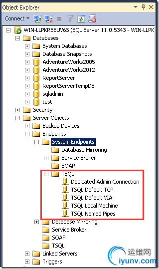

  SQL Server 端点
  SQL Server将连接对象作为端点,允许侦听不同的端口,为不同的服务使用不同的传输协议。SQL Server提供了四种不同类型的端点:TSQL(默认和TCP);数据库镜像;SOAP;Service Broker。
  默认TSQL端点:在安装过程中会创建5个TSQL端点:TSQL默认TCP,TSQL默认VIA,TSQL Named Pipes,TSQL本地计算机,Dedicated Administrator Connection(DAC,专用管理员连接)。TSQL端点为四个支持的协议提供链接服务,第五个用来支持DAC的端点侦听一个专用TCP端口,该端口在启动时被配置为支持一个管理连接。配置的端口记录在当前SQL Server日志文件中。

  SQL Server 为每一个 TDS 端点生成唯一名称。下表显示了自动创建的端点。
  用途
  端点名称
  Shared Memory
  TSQL LocalMachine
  Named Pipes
  TSQL Named Pipes
  TCP/IP
  TSQL Default TCP
  VIA
  TSQL Default VIA
  DAC
  Dedicated Admin Connection
