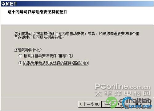

  要是从网上下载得到的网卡驱动程序是inf文件时,我们必须采用手工定位的办法来让Windows Server 2008系统强行安装网卡驱动程序,下面是该方法的具体操作步骤:
  首先打开Windows Server 2008系统的“开始”菜单,从中逐一点选“设置”、“控制面板”菜单选项,打开Windows Server 2008系统的控制面板窗口,用鼠标依次点选其中的“硬件和声音”、“设备管理器”选项,打开Windows Server 2008系统的设备管理器窗口;
  其次单击该窗口菜单栏中的“操作”选项,从下拉菜单中执行“添加过时硬件”命令,随后屏幕上将会自动弹出硬件设备添加向导窗口,依照屏幕中出现的向导提示先点选“安装我手动从列表选择的硬件(高级)”选项(如图2所示),之后单击“下一步”按钮选中其后界面中的“显示所有设备”选项,继续单击“下一步”按钮,此时安装向导要我们选择为此硬件安装的设备驱动程序,我们只要单击对应界面中的“从磁盘安装”按钮,打开如图3所示的文件选择对话框,通过该对话框中的“浏览”按钮将先前从Internet网络中辛辛苦苦找来的inf驱动程序文件选中并加入进来,之后再按照向导提示完成其他的安装设置操作就可以了。
