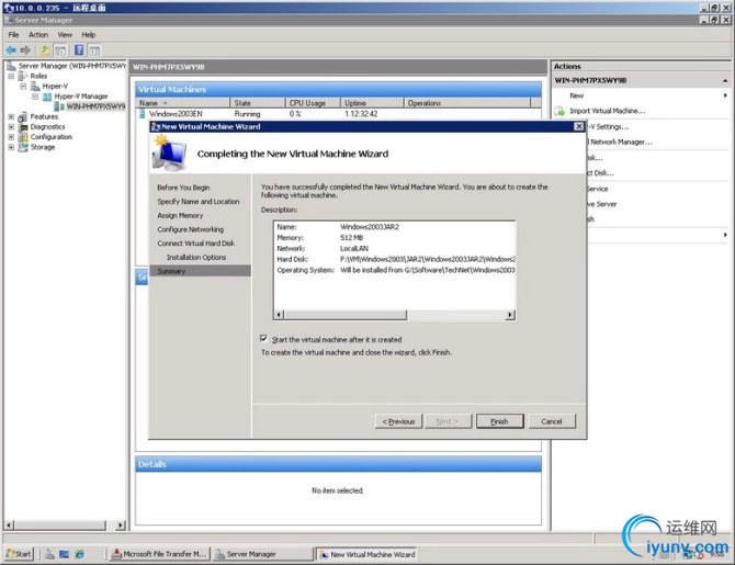

选择Action中的New……Virtual Machine项目,会弹出虚拟机的创建向导.
首先要指定虚拟机的名称和存放位置
接着设置分配给此虚拟机的内存的大小.如果在你的服务器资源不是很充足的情况下,可以不用分配很大的内存给虚拟机,特别是你的系统中有多个虚拟机实例在运行的时候.
选择网络连接,这里选择在最开始,我们创建的外部连接就可以了,这样虚拟机透过本地机器的网卡,将可以直接连接到外部网络.
创建一个虚拟机所用的磁盘,这里的Size可以大一些,和VMware一样,HyperV的虚拟机不会一下子占据这么多的空间,会根据实际的需要而进行增长.
选择ISO文件作为虚拟机操作系统的安装介质来源.
稍后会显示此虚拟机的所有相关的信息摘要.单击Finish以后,会自动启动虚拟机.

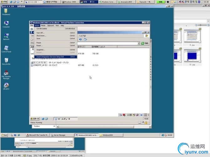

登录系统以后,会发现一些服务器的设置向导,目前最重要的并不是要设置服务器的相关功能什么的,而是要安装驱动.
因为在远程登录状态下,虚拟机目前还不能捕捉到鼠标Session,因此,目前只能用键盘来处理服务器,先按Alt+F4去关闭服务器角色的创建向导.
同Action 菜单来装虚拟机下的驱动,其实它就是把一张驱动光盘加载到VM的光驱中,这样就可以使用该光盘上的驱动程序来安装了.

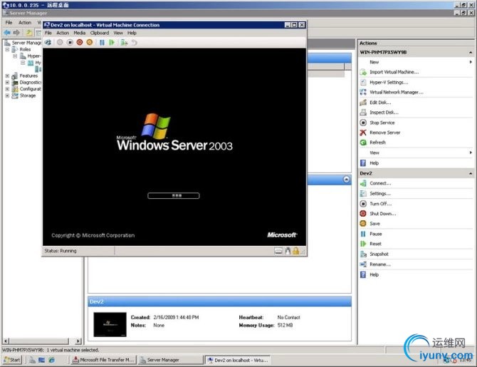

驱动安装好以后,我们会被系统要求重启,after that,所有的功能就全部正常了,包括网络的驱动以及鼠标的捕捉等等,目前使用来看,还是非常方便的,我在自己的笔记本上,通过远程桌面连接到作为Parent Patition的Windows 2008上,然后通过Server Manager上的VM管理工具管理vm,鼠标可以在三层的窗口中随便移动,并可以直接点击其中的内容.
另外:图片中的这个窗口,其实是一个Console的管理器,并不是和VMWare一样的虚拟机,你关上这个窗口也仅仅是关闭了Console连接,并不影响该虚拟机的运行,在Server Manager中可以检测到每个虚拟机的运行情况.

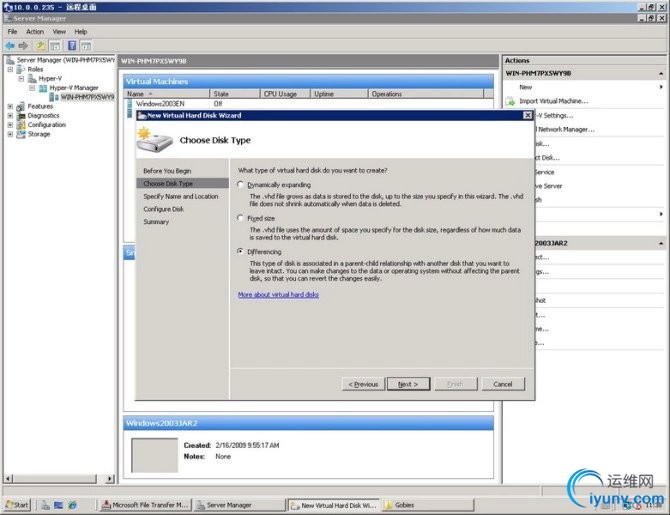

在Action中利用New命令新建一个Disk
磁盘类型选择差异
给磁盘命名,并选择存放的位置.
选择母盘,也就是这个磁盘创建的基础.
然后会显示相关信息的摘要.
