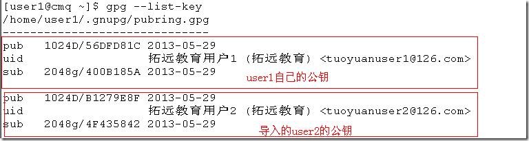

user1导入user2的公钥,并且查看公钥信息
[user1@cmq ~]$ gpg --import user2pub.asc
gpg: 密钥 B1279E8F:公钥“拓远教育用户2 (拓远教育) <tuoyuanuser2@126.com>”已导入
gpg: 合计被处理的数量:1
gpg: 已导入:1

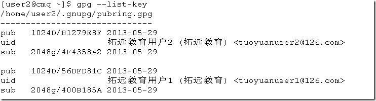

user2导入user1的公钥
[user2@cmq ~]$ gpg --import user1pub.asc
gpg: 密钥 56DFD81C:公钥“拓远教育用户1 (拓远教育) <tuoyuanuser1@126.com>”已导入
gpg: 合计被处理的数量:1
gpg: 已导入:1

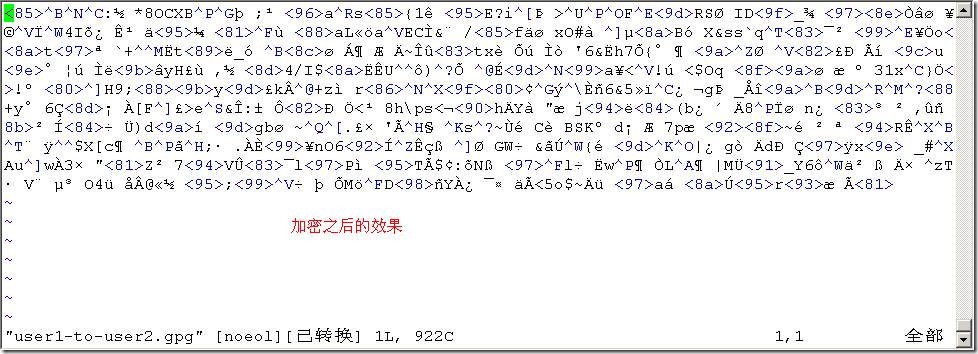

加密之后可以查看一下文件看看
[user1@cmq ~]$ vim user1-to-user2.gpg

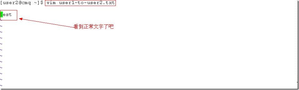

user2用户解密文件看看,这里肯定是使用user2的私钥解密啦
[user2@cmq ~]$ gpg -o user1-to-user2.txt -d user1-to-user2.gpg //-d是解密参数 -o指明目标文件
您需要输入密码,才能解开这个用户的私钥:“拓远教育用户2 (拓远教育) <tuoyuanuser2@126.com>”
2048 位的 ELG-E 密钥,钥匙号 4F435842,建立于 2013-05-29 (主钥匙号 B1279E8F)
gpg: 由 2048 位的 ELG-E 密钥加密,钥匙号为 4F435842、生成于 2013-05-29
注:当然这里要输入生成密钥对时输入的密码才行
查看一下解密之后的文件

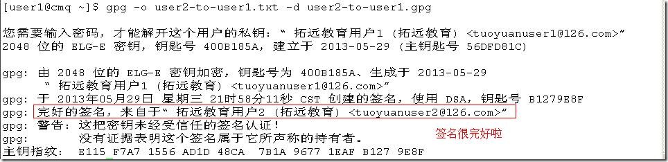

user1用户解密文件并查看内容
查看一下文件的内容
