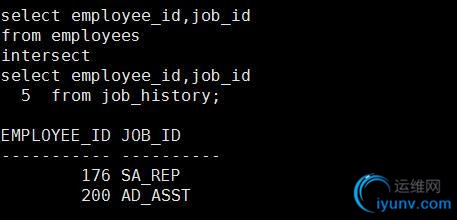

  使用 INTERSECT  操作符
  显示员工ID和工作ID,当前的职称相同(也就是说,他们换工作但是现在已经回到以前同样的工作)。
  select employee_id, job_id
  from employees
  intersect
  from job_history;

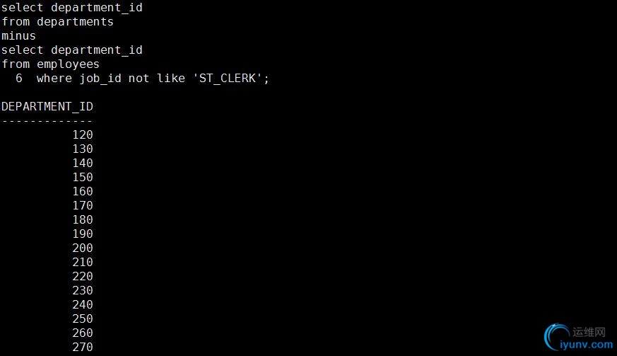

  请查询出所有的部门下没有 ST_CLERK 工种的 department_id,要求使用集合操作符
  select department_id
  from departments
  minus
  from employees
  where job_id not like 'ST_CLERK';

  4、请查出所有工作发生过变动,但是多次变动后现在的工作是做的以前做过的工作的员工的employee_id 和 job_id
  select employee_id,job_id
  from employees
  intersect
  from job_history;
