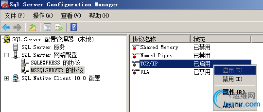

  打开SSCM(SQL Server Configuration Manager)。默认情况下,开发版、评估版、Express版禁用了TCP/IP协议。

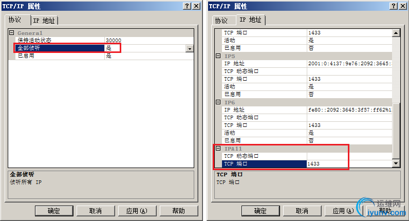

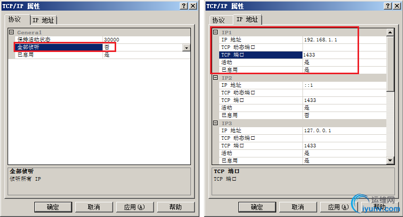

  这个选项用来指示 SQL Server 是否侦听所有绑定到计算机网卡的 IP 地址。如果设置为“是”,则 IPAll 属性框的设置将应用于所有 IP 地址。默认值为“是”。
  如果设置为“否”,则使用每个 IP 地址各自的属性对话框对各个 IP 地址进行配置。

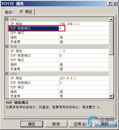

  4、动态端口
  命名实例在安装完成之后,默认使用动态端口。每次启动这个命名实例,都可能使用不同的TCP端口。可以在该命名实例启动完成之后,再进入这个页面,查看当前正在使用的端口。

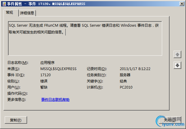

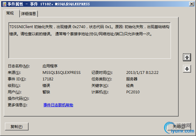

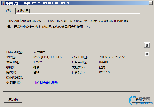

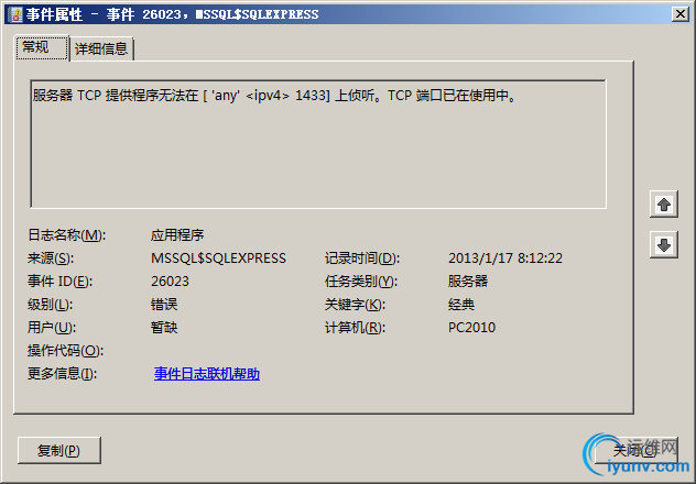

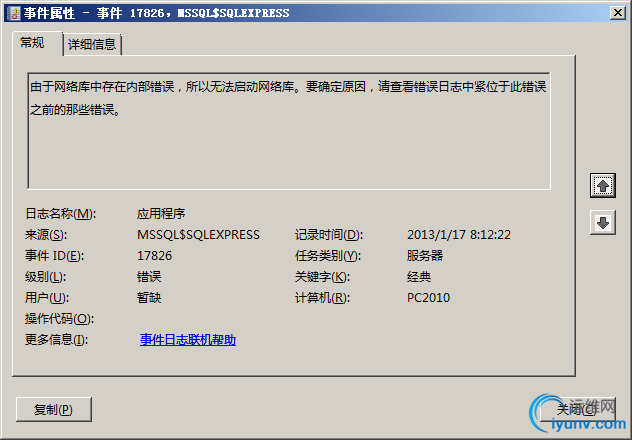

  5、端口冲突
  当SQL Server实例启动时遇到端口冲突,将导致实例的启动失败。可在系统中查到以下事件。
