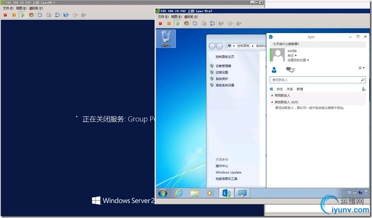

  在客户端连接着的情况下,关闭一台后端数据库节点,然后看客户端有没有反应。
  Exchange 2010切DAG节点的时候,outlook都要断一下重连咧(手动切Active和Passive是不会的,你关掉一台全是Active副本的MBX试试?),你一嫁接起来的Lync关后端节点何德何能客户端会没反应?试试呗

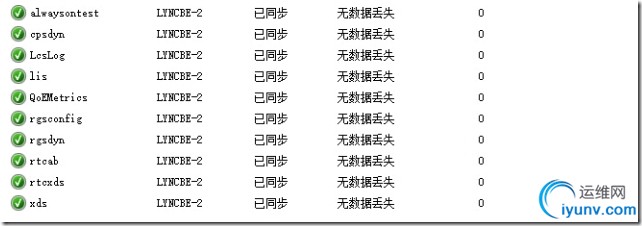

  我们关掉目前的主副本,同时观察客户端的反应情况,看到右边窗格里一水的对号是不是很爽?咦嘻嘻……
  不行,没爽够再看一遍……
  好,回到正题,我们边关机边观察Lync客户端的反应……那就是……没有反应…
