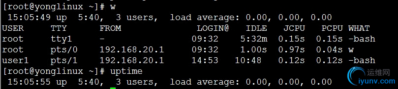

1、  监控系统的负载
w    查看当前系统的负载,详细显示主机运行时间,登录用户数,系统平均负载信息;
uptime    查看当前系统的负载和主机运行时间,简单显示;
显示说明:
17:30:02   //系统当前时间;
up 8:06    //主机已运行时间,时间越大,说明机器越稳定。
3 users   //用户连接数(是总的连接数,不是用户数)
load average: 0.05, 0.08,0.02    //系统平均负载,统计最近1,5,15分钟内系统的平均负载;
第二行开始以及下面所有的行,记录当前登录的用户,从哪里登录,登录的时间等等;
重点需要关注load average:指在特定时间间隔内运行队列中的平均进程数。
第一个数值表示1分钟内系统的平均负载值;第二个数值表示5分钟内系统的平均负载值;第三个数值表示15分钟系统的平均负载值。这个值的意义是,单位时间段内CPU活动进程数。这个值越大就说明你的服务器压力越大。一般情况下这个值只要不超过服务器的cpu数量就没有关系,如果服务器cpu数量为8,那么这个值若小于8,就说明当前服务器没有压力,否则就要关注一下了。

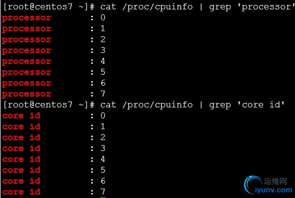

cat /proc/cpuinfo    查看cpu的个数和核数
processor    线程数0开始比如8线程为0-7
core id        核心数
[root@yonglinux ~]# cat/proc/cpuinfo |grep -c 'processor'
[root@yonglinux ~]# cat /proc/cpuinfo |grep -c 'core id'

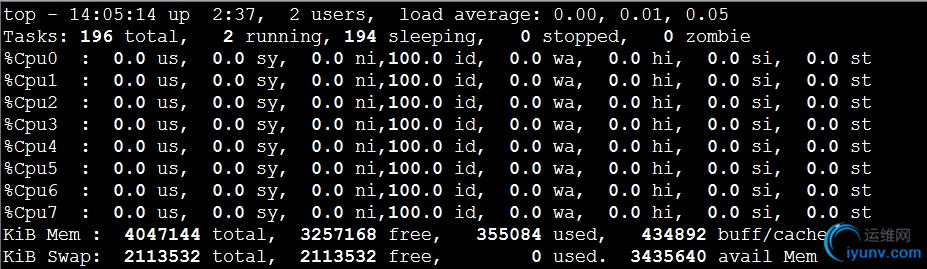

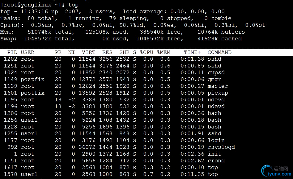

2、  监控系统进程状态 top
用于动态监控进程所占系统资源,每隔3秒变一次。
Tasks    任务类似于windows的进程
running    正在运行的进程
sleeping    休眠的进程
stopped    暂停或停止的进程
zombie    僵尸进程;
RES    这一项为进程所占内存大小;
%MEM    为使用内存百分比。
top状态下默认按cpu的使用率大小排列 shift + m, 可以按照内存使用大小排序。按数字1 可以列出各颗cpu的使用状态。
top -bn1    表示非动态打印系统资源使用情况,可以用在shell脚本中。
top -c    动态显示,最右侧的命令可以显示更详细的信息。

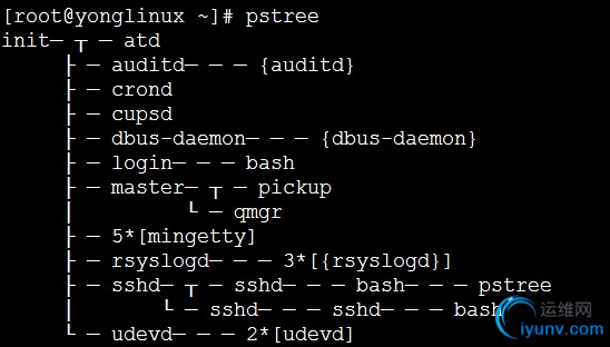

pstree    树形显示所有进程

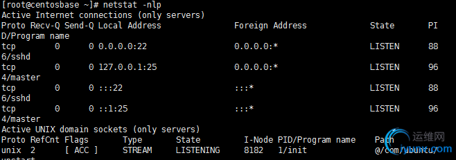

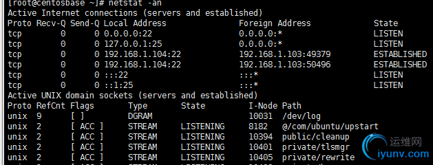

7、查看网络状况    netstat
netstat -lnp   查看当前系统开启的端口以及socket
netstat -an   查看当前系统所有的连接

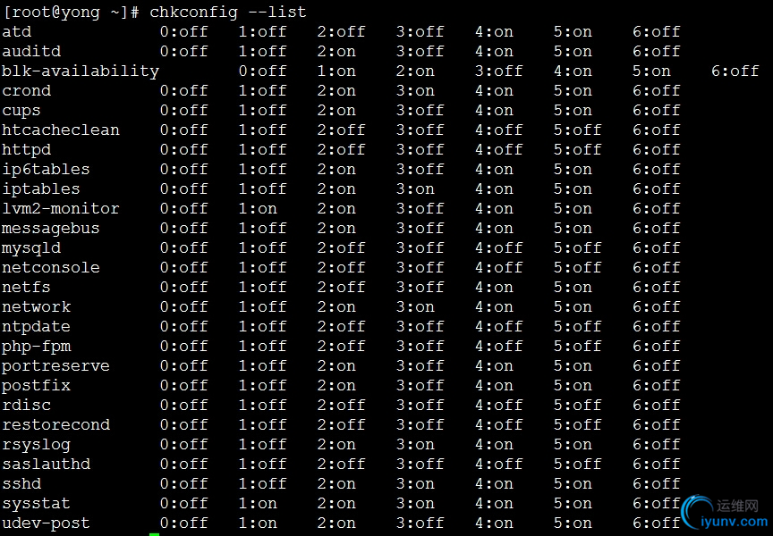

1、    chkconfig服务管理工具
linux系统所有的预设服务可以查看/etc/init.d/目录得到;
系统预设的服务可以通过命令:service 服务名start|stop|restart|status 进行服务的停止或启动及查看状态;
这里的服务名就是/etc/init.d/目录下的系统预设服务,所以也可以使用/etc/init.d/服务名start|stop|restart 启动或停止服务;
可以使用chkconfig 或 chkconfig--list    列出所有的服务以及每个级别是否开启:
这里的级别(0-6)就是/etc/inittab 对应的级别,0,1,6运行级别被系统保留,0为shutdown关机,1为重启到单用户模式,6为重启;在一般的linux系统实现中,都是用2,3,4,5几个级别;2级别为不带NFS的多用户模式;3为完全多用户模式(最常用),4保留给用户自定义,5为图形界面登录。
chkconfig --level  指定级别 服务名 on或者off    更改哪个级别下的服务是否开启;
--level 可以省略,默认针对2,3,4,5级别操作;
示例:关闭crond服务;开启3级别下的crond服务;开启345级别的crond服务;
[root@yong ~]# chkconfig --list |grep crond
crond         0:off1:off2:on3:on4:on5:on6:off
[root@yong ~]# chkconfig crond off
crond         0:off1:off2:off3:off4:off5:off6:off
[root@yong ~]# chkconfig --level 3 crond on
crond         0:off1:off2:off3:on4:off5:off6:off
[root@yong ~]# chkconfig --level 345 crond on
crond         0:off1:off2:off3:on4:on5:on6:off
chkconfig还有一个功能可以把某个服务加入到系统服务自定义的服务如果想要加到系统服务里面拷贝可执行的服务到/etc/init.d/目录里面加入系统服务之后可以使用:service 服务名 start 操作并且也可以在chkconfig --list列表中查找到当然也可以删除掉
chkconfig --del  服务名    删除服务
chkconfig --add  服务名    添加服务 这个功能常用在把自定义的启动脚本加入到系统服务中。
[root@yong ~]# chkconfig --del crond
[root@yong ~]# chkconfig --add crond

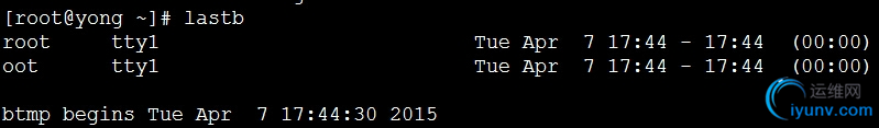

lastb    查看无效的登录历史,有人恶意登录会记录; 实际上是读取/var/log/btmp文件
