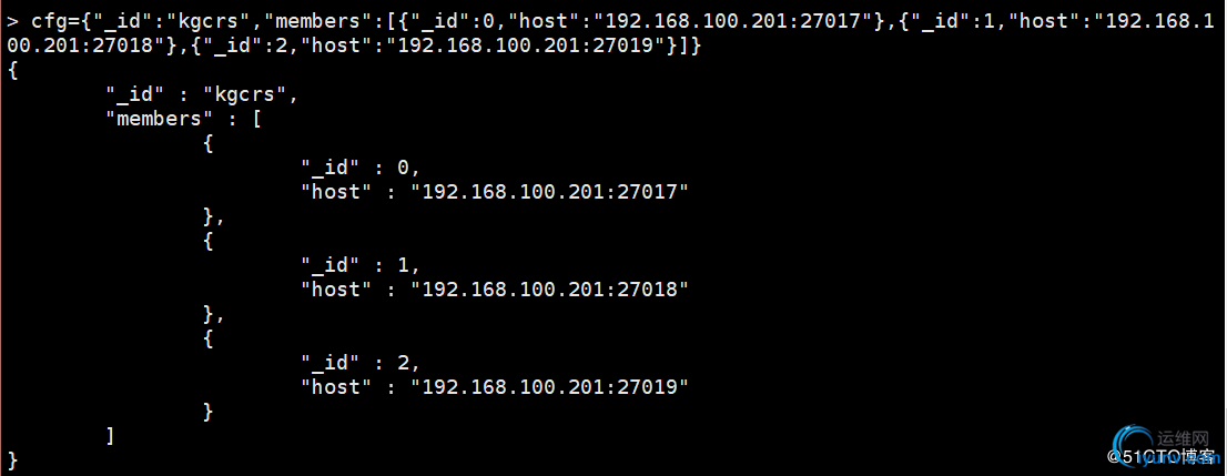

[root@localhost bin]# mongo   #默认就是端口号为27017的实例
> cfg={"_id":"kgcrs","members":[{"_id":0,"host":"192.168.100.201:27017"},{"_id":1,"host":"192.168.100.201:27018"},{"_id":2,"host":"192.168.100.201:27019"}]}
#这句代码的意思就是向kgcrs的复制集中添加三个成员
> rs.initiate(cfg)
{ "ok" : 1 }
#对复制集进行初始化启动复制集,启动复制集后,可以通过rs.status()查看复制集的完整信息。

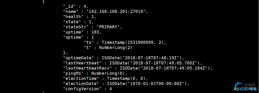

[root@localhost bin]# kill -9 20055 #kill掉27017端口的进程
kgcrs:SECONDARY> rs.status()
#可以看到现在的主节点是端口为27019的实例

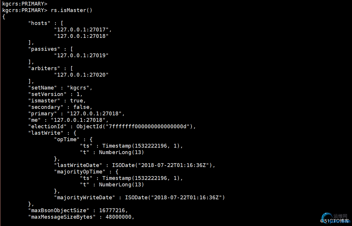

kgcrs:PRIMARY> > cfg={"_id":"kgcrs","members":[{"_id":0,"host":"192.168.58.131:27017","priority":100},{"_id":1,"host":"192.168.58.131:27018","priority":100},{"_id":2,"host":"192.168.58.131:27019","priority":0},{"_id":3,"host":"192.168.58.131:27020","arbiterOnly":true}]}
#这句代码分别设置了四个实例的属性,优先级
kgcrs:PRIMARY> rs.reconfig(cfg)
{ "ok":1 }
  可以看到现在端口27018的实例,现在是主节点。

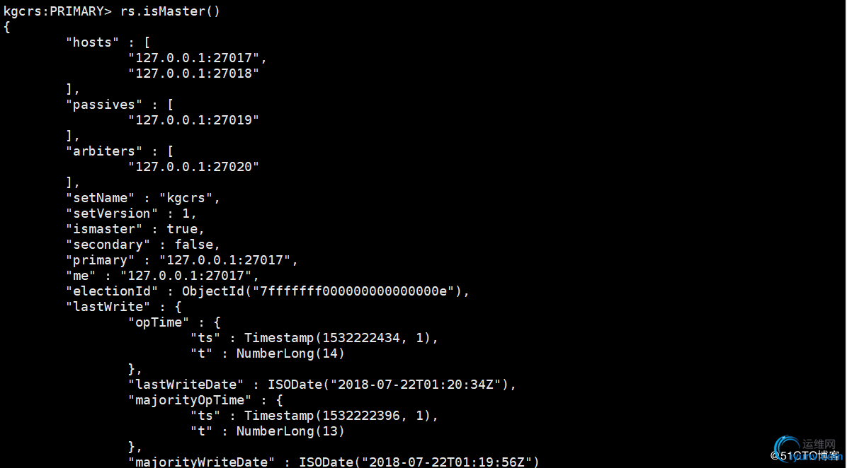

  如果主节点出现故障,另外一个标准节点将会被选举为新的主节点。
[root@promote ~]# mongod -f /usr/local/mongodb/bin/mongodb2.conf --shutdown
2018-07-22T09:20:02.706+0800 I CONTROL  [main] Automatically disabling TLS 1.0, to force-enable TLS 1.0 specify --sslDisabledProtocols 'none'
killing process with pid: 9639
kgcrs:PRIMARY> rs.isMaster()
  可以看到27017端口的实例已经成为主节点。
