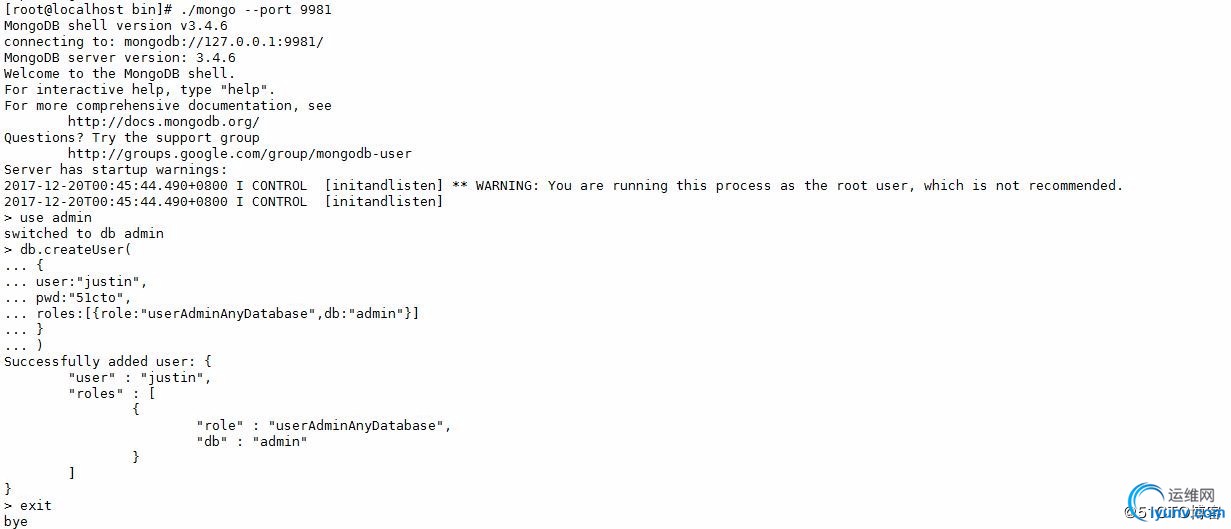

  • 创建用户管理员  在管理数据库中,添加具有 userAdminAnyDatabase 角色的用户。以下在 admin 数据库中创建用户justin:
  注意:创建用户的数据库(在此示例中为admin)是用户的身份验证数据库。用户将对该数据库进行身份验证,但用户可以在其他数据库中担任角色; 即用户的认证数据库不限制用户的权限。
[root@localhost bin]# pwd
/opt/mongodb-3.4.6/bin
[root@localhost bin]# ./mongo --port 9981
MongoDB shell version v3.4.6
connecting to: mongodb://127.0.0.1:9981/
MongoDB server version: 3.4.6
Welcome to the MongoDB shell.
For interactive help, type "help".
For more comprehensive documentation, see
  http://docs.mongodb.org/
Questions? Try the support group
  http://groups.google.com/group/mongodb-user
Server has startup warnings:
2017-12-20T00:45:44.490+0800 I CONTROL  [initandlisten] ** WARNING: You are running this process as the root user, which is not recommended.
> use admin
switched to db admin
> db.createUser(               #回车
... {                                    #回车,下同
... user:"justin",
... pwd:"51cto",
... roles:[{role:"userAdminAnyDatabase",db:"admin"}]
Successfully added user: {
  "user" : "justin",
  "roles" : [
  "role" : "userAdminAnyDatabase",
  "db" : "admin"
> exit
bye

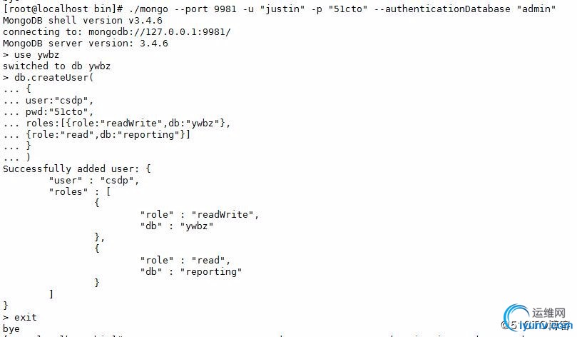

4. 根据需要创建其他用户
当管理员用户进行身份验证通过之后,可使用db.createUser()创建其他用户。可以为用户分配任何内置角色或用户定义的角色。
  myUserAdmin用户只具有管理用户和角色的权限。如果使用myUserAdmin尝试执行任何其他操作,例如从ywbz数据库中的foo集合读取数据,MongoDB将返回错误。
  以下操作将用户 csdp添加到在ywbz数据库中并给予ywbz数据库的readWrite角色以及在reporting数据库中读取角色。
  注意:创建用户的数据库(在本示例中为ywbz)是该用户的身份验证数据库。虽然用户将对该数据库进行身份验证,但用户可以在其他数据库中担任角色; 即用户的认证数据库不会限制用户的权限。
[root@localhost bin]# ./mongo --port 9981 -u "justin" -p "51cto" --authenticationDatabase "admin"
> use ywbz
switched to db ywbz
> db.createUser(
... user:"csdp",
... pwd:"51cto",
... roles:[{role:"readWrite",db:"ywbz"},      #用户csdp在数据库ywbz中执行读写操作权限
... {role:"read",db:"reporting"}]                 #用户csdp在数据库reporting中有读操作权限
  "user" : "csdp",
  "roles" : [
  "role" : "readWrite",
  "db" : "ywbz"
  "role" : "read",
  "db" : "reporting"
> exit
bye
