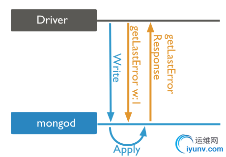

  什么是Write Concern?
  Write concern: 当一个mongodb的写入操作成功执行后什么时候返回给客户端.通过getLastError实现.
  mongodb 提供不同的等级以方便客户端特殊的请求Write Concern Levels:
  Unacknowledged: mongod不会确认写入是否成功,客户端也不会提示是否报错,除非是网络错误(在此版本之前是默认的级别).设置方法: 在你的驱动程序上设置此指定w为0.
  Acknowledged: mongodb 会确认写入是否成功,客户端也可以获取到网络,复制,或者其他的错误.(目前默认的级别)
  设置方法:在你的驱动程序上设置此指定w为1.
  默认的write concern 会调用getLastError( 不带参数)来确认是否执行写入成功,  所以也可以在副本集中通过修改默认的getLastErrorDefaults来实现 write concern的级别的更改,这里没有修改mongo 的默认配置,是通过修改驱动程序的配置来实现.
  getLastError: http://docs.mongodb.org/v2.4/reference/command/getLastError/#dbcmd.getLastError
  getLastErrorDefaults:  http://docs.mongodb.org/v2.4/reference/replica-configuration/#local.system.replset.settings.getLastErrorDefaults
  Journaled :mongodb 会在数据提交到 journal 后才返回写操作成功.mongod服务必须开启journal,mongodb2.4默认是开启的. 另外在副本集中,只要primary的journal 写入成功就返回.还可以增加mongodb 提交到journal的频率来减小此种方式的延迟:http://docs.mongodb.org/v2.4/reference/configuration-options/#journalCommitInterval设置:指定w为1并且指定 j=true.
  Replica Acknowledged:可以保证写操作写入到副本集的成员后才返回成功 . 设置w 大于1 , 比如2  是保证2个成员写入成功后返回.
