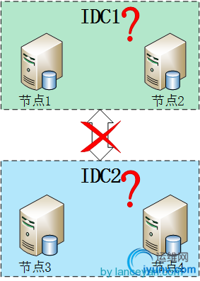

  奇数 官方推荐副本集的成员数量为奇数,最多12个副本集节点,最多7个节点参与选举。最多12个副本集节点是因为没必要一份数据复制那么多份,备份太多反而增加了网络负载和拖慢了集群性能;而最多7个节点参与选举是因为内部选举机制节点数量太多就会导致1分钟内还选不出主节点,凡事只要适当就好。这个“12”、“7”数字还好,通过他们官方经过性能测试定义出来可以理解。具体还有哪些限制参考官方文档《 MongoDB Limits and Thresholds 》。 但是这里一直没搞懂整个集群为什么要奇数,通过测试集群的数量为偶数也是可以运行的,参考这个文章http://www.itpub.net/thread-1740982-1-1.html。后来突然看了一篇stackoverflow的文章终于顿悟了,mongodb本身设计的就是一个可以跨IDC的分布式数据库,所以我们应该把它放到大的环境来看。
  假设四个节点被分成两个IDC,每个IDC各两台机器,如下图。但这样就出现了个问题,如果两个IDC网络断掉,这在广域网上很容易出现的问题,在上面选举中提到只要主节点和集群中大部分节点断开链接就会开始一轮新的选举操作,不过mongodb副本集两边都只有两个节点,但是选举要求参与的节点数量必须大于一半,这样所有集群节点都没办法参与选举,只会处于只读状态。但是如果是奇数节点就不会出现这个问题,假设3个节点,只要有2个节点活着就可以选举,5个中的3个,7个中的4个。。。
