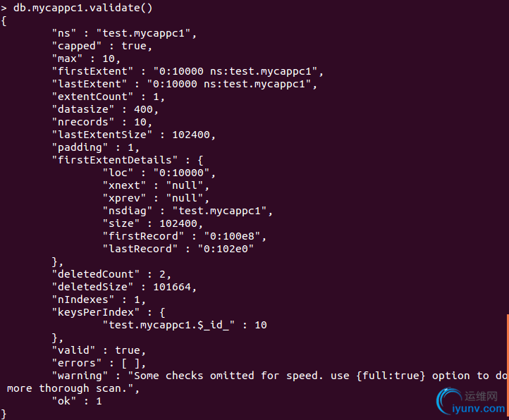

  可以使用 validate()查看一个 collection已经使用了多少空间,从而决定>  下面我们创建一个集合:
db.createCollection('mycappc1',{capped:true,size:100000,max:10})  这是一个最多10行记录的固定集合。
  当我们插入10条记录后,再有新的插入时,最老的一条将会被剔除,看看如下效果:
  查看以使用多少空间:

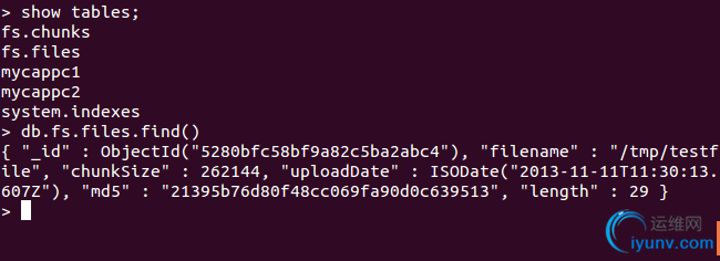

  接下来我们进库里看一下是否有新的东西
  字段说明:
  Filename: 存储的文件名
  chunkSize: chunks 分块的大小
  uploadDate: 入库时间
  md5: 此文件的 md5 码
  length: 文件大小, 单位”字节”
  看来 fs.files 中存储的是一些基础的元数据信息

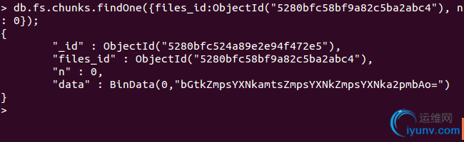

  其中比较重要的字段是”n”,它代表的是 chunks 的序号,此序号从 0 开始,看来 fs.chunks
  中存储的是一些实际的内容数据信息。

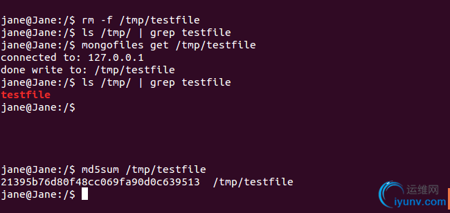

  我们即然能将此文件存进去,我们就应该有办法将其取出来,下面看一下实例:
  -校验 md5,结果跟库里相同
  db.fs.chunks.ensureIndex({files_id:1, n:1}, {unique: true});
  这样,一个块就可以利用它的 files_id 和 n 的值进行检索。注意,GridFS 仍然可以用 findOne
  得到第一个块,如下:
  db.fs.chunks.findOne({files_id: myFileID, n: 0});
