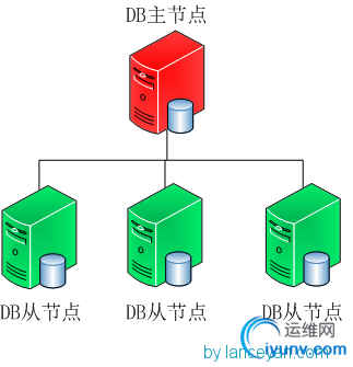

  多个从节点。现在只是一个数据库服务器又提供写又提供读,机器承载会出现瓶颈。大家还记得mysql里的读写分离吗?把20%的写放到主节点,80%的读放到从节点分摊了减少了服务器的负载。但是大部分应用都是读操作带来的压力,一个从节点压力负载不了,可以把一个从节点变成多个节点。那mongodb的一主多从可以支持吗?答案是肯定的。
  为了方便测试,在192.168.0.2上再建立一个文件夹 /data/mongodbtest/slave2 作为另一个slave服务器。
  启动slave2服务,
1mongod --dbpath/data/mongodbtest/slave1 --slave--port27017--source 192.168.0.1:27017。  成功启动后通过mongodb连接测试:
1  2
> db.testdb.find();  {"_id" : ObjectId("5288629e9b0318be4b20bd4c"), "test1" : "testval1"}
  {"_id" : ObjectId("528862d69b0318be4b20bd4d"), "test2" : "testval2"}
