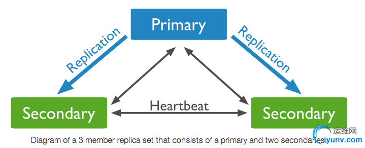

  A replica set in MongoDB is a group of mongod processes that maintain the same data set,其提供了冗余和增加数据可用性。另外在某些情况下,您可以使用复制来提高读取能力。mongodb通过记录所有primary的更改到oplog中,来实现主从的数据一致性。更多详情:http://docs.mongodb.org/manual/replication/
  最小的一个Replica set 架构是有三名成员:
  1> 可以是一个primary节点,两个secondary节点(均可通过投票成为primary);
  2> 也可以是一个primary节点,一个secondary节点,一个arbiter节点(仅在选举中投票,不保存数据),下面的配置就是针对此种方式。
