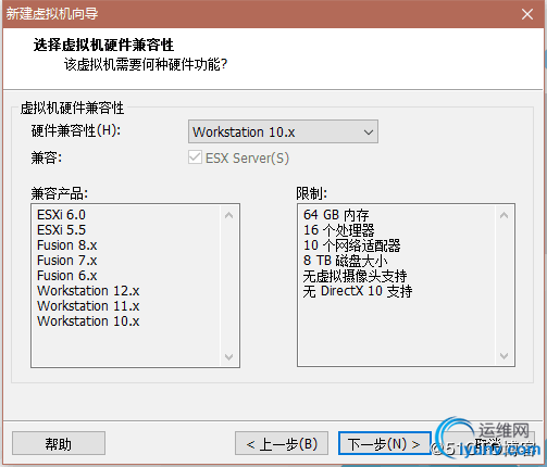

  (2)虚拟机的硬件兼容性设置页面,参考下图设置好之后点击“下一步”;

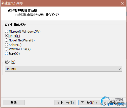

  (3)在安装客户机操作系统界面我们选择最后一个“稍后安装操作系统”(见图3-1),然后点击下一步,在客户机操作系统中选择“Linux”(见图3-2)。
  3-1图
  图3-2

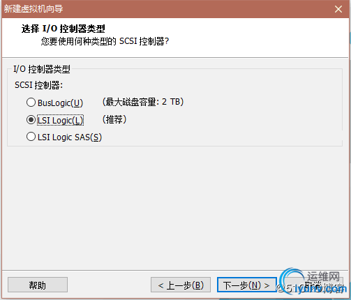

  (7)SCSI控制器类型选择LSI Logic 的推荐类型即可;

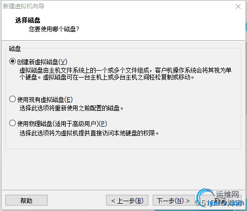

  (9)选择创建新虚拟磁盘(如图9-1),点击下一步设置磁盘容量,详细见图9-2
  图9-1
  图9-2
