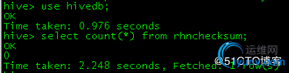

  Hive的元数据库修改:
  主要修改两张表:DBS和SDS。
  其中DBS里定义了数据库的位置信息,如下图:
  而SDS定义了表的位置信息:
  如果以上两张表不做修改,则在对表进行操作的时候,会报如下错误:
  修改后的结果如下:
  查询验证:
