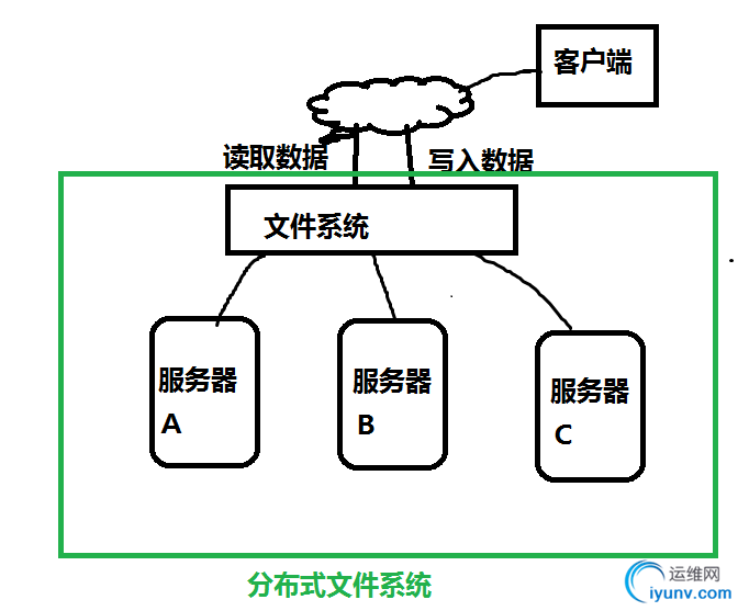

  3)如图:这就是分布式文件系统。
  分布式文件系统管理的是一个服务器集群。在这个集群中,数据存储在集群的节点(即集群中的服务器)中,但是该文件系统把服务器的差异屏蔽了。那么,我们就可以像使用普通的文件系统一样使用,但是数据却分散在不同的服务器中。

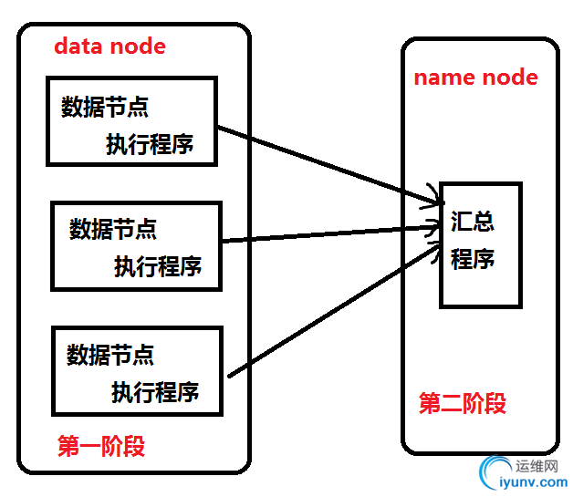

  那么是否可以把程序代码放到存放数据的服务器上哪?因为程序代码与原始数据相比,一般很小,几乎可以忽略的,所以省下了原始数据传输的时间了。现在,数据是存放在分布式文件系统中,100GB的数据可能存放在很多的服务器上,那么就可以把程序代码分发到这些服务器上,在这些服务器上同时执行,也就是并行计算,也是分布式计算。这就大大缩短了程序的执行时间。我们把程序代码移动到数据节点的机器上执行的计算方式称为移动计算。
  分布式计算需要的是最终的结果,程序代码在很多机器上并行执行后会产生很多的结果,因此需要有一段代码对这些中间结果进行汇总。Hadoop中的分布式计算一般是由两阶段完成的。第一阶段负责读取各数据节点中的原始数据,进行初步处理,对各个节点中的数据求单词数。然后把处理结果传输到第二个阶段,对中间结果进行汇总,产生最终结果,求出100GB文件总共有多少个单词,如图所示:
  在hadoop中,分布式计算部分称为MapReduce。MapReduce是一种编程模型,用于大规模数据集(大于1TB)的并行运算。概念"Map(映射)"和"Reduce(归约)",和它们的主要思想,都是从函数式编程语言里借来的,还有从矢量编程语言里借来的特性。它极大地方便了编程人员在不会分布式并行编程的情况下,将自己的程序运行在分布式系统上。

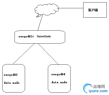

  一:实验拓扑
  二:实验目标
  :搭建Hadoop集群:
  三:实验环境
  xuegod63.cn   192.168.1.63NameNode
  xuegod64.cn   192.168.1.64 DataNode1
  xuegod62.cn   192.168.1.62DataNode2

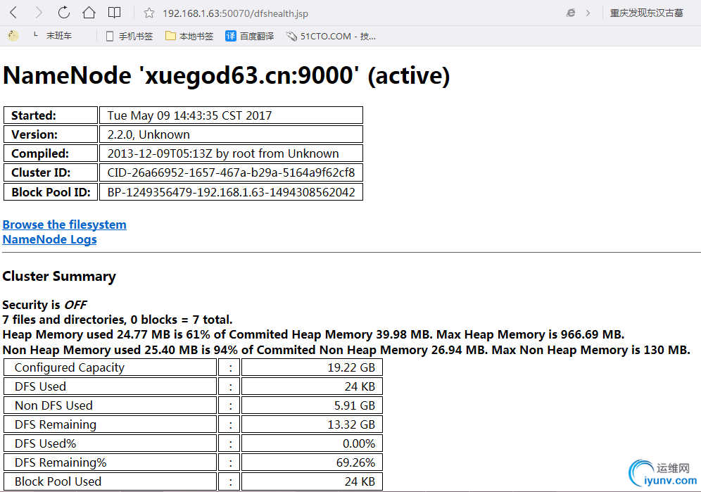

  (1)Web查看HDFS: http://192.168.1.63:50070
  (2)通过Web查看hadoop集群状态: http://192.168.1.63:8088
