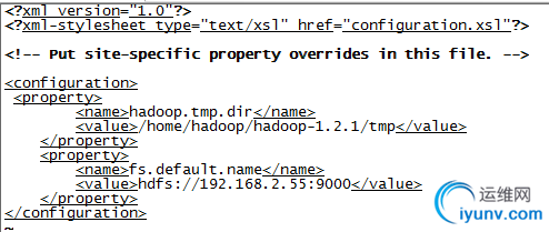

  l 修改core-site.xml文件:
  【注意】中间的ip地址,不要输入192.168.2.55,根据自己的情况设置。

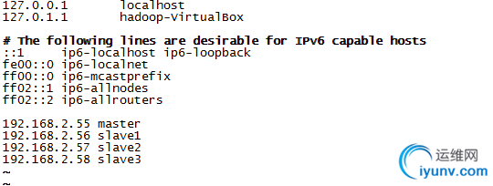

  l 修改本地网络配置:编辑/etc/hosts文件
  【注意】Ip地址根据具体的情况要进行修改。

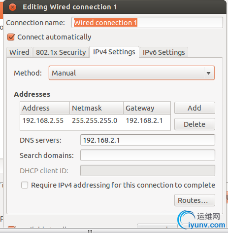

  l 设置所有机器的IP地址
  分别启动虚拟机,修改机器的ip 地址,在虚拟机的图形界面里,选择设置 DSC00016.png 单击打开,在弹出来的窗口里,选择 DSC00017.png
  打开 DSC00019.png ,修改成如下的形式,选择ipv4 ,分配方式选择成manual。
  【注意】具体的ip地址,根据实际的情况来设置,因为培训教室里都是192.168.2.x的网段,所以我这里设置成了192.168.2.x,每个人选择自己的一个ip地址范围,注意不要和其它人冲突了。

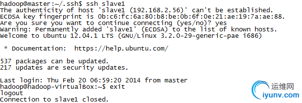

  l 测试连接
  在master机器上分别向所有的slave机器发起联接请求:
  如:ssh slave1
  【注意】记得一旦联接上,所有的操作,就视同在对应的slave上操作,所以一定要记得使用exit退出联接。

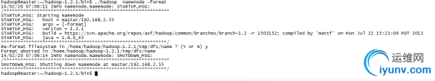

  l 初始化:在master机器上,进入/home/hadoop/hadoop-1.2.1/bin目录
  在安装包根目录下运行./hadoop namenode –format来初始化hadoop的文件系统。

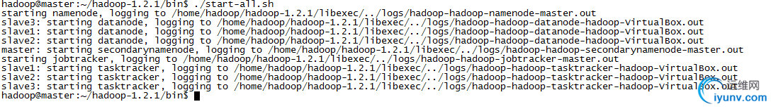

  l 启动
  执行./start-all.sh,如果中间过程提示要判断是否,需要输入yes
  输入jps,查看进程是否都正常启动。
  如果一切正常,应当有如上的一些进程存在。
