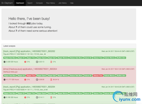

  装完看了一下这个东西,其实本身原理并不复杂,就是读取各种jmx,metrics,日志信息,自己写一个也不是没有可能。功能主要是把作业信息里的内容汇总放到一屏里面显示,省的在JHS的页面里一个一个点了。
