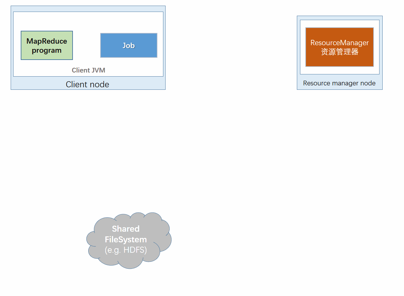

  作业的运行过程如下图所示,下面一一具体描述。
  动图展示流程
  •   作业提交
      MapReduce 2中的作业提交时使用与MapReduce 1相同的用户API(步骤1)。MapReduce 2实现了ClientProtocol,当 mapreduce.framework.name 设置为yarn时启动。提交的过程与经典的非常相似。从资源管理器(而不是jobtracker)获取新的作业ID,在YARN命名法中它是一个应用程序ID(步骤2)。作业客户端检查作业的输出说明,计算输入分片(虽然有选项yarn.app.mapreduce.am.compute-splits-in-cluster在集群上来产生分片,这可以使具有多个分片的作业从中受益)并将作业资源(包括作业JAR、配置和分片信息)复制到HDFS(步骤3)。最后,通过调用资源管理器上的submitApplication()方法提交作业(步骤4)。

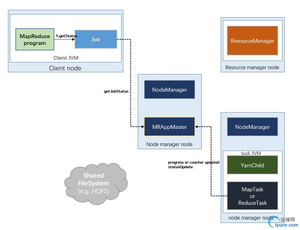

  •   进度和状态更新
      在 YARN 下运行时,任务每3瞄准通过umbilical接口向 application master 汇报进度和状态(包含计数器),作为作业的汇聚视图(aggregate view)。这个过程如下图所示。相比之下,MapReduce 1 通过tasktracker 到 jobtracker 来实现进度更新。
      客户端每秒钟(通过 mapreduce.client.progressmonitor.pollinterval 设置)查询一次 application master 以接收进度更新,通常都会向用户显示。
      在MapReduce 1中,作业跟踪器的Web UI展示运行作业列表及进度。在 YARN 中个,资源管理器的 Web UI(默认8088端口)展示了正在运行的应用以及连接到的对应 application master,每个 application master 展示MapReduce作业的进度等进一步的细节
