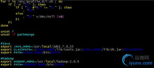

  使用vim 打开并编辑  /etc/profile  文件
[root@slave1 ~]#vim /etc/profile  #不熟练vim的使用建议专门练习vim编辑器的使用
#在最后添加如下信息
#java
export JAVA_HOME=/usr/local/jdk1.7.0_55
export CLASSPATH=.:$JAVA_HOME/lib/tools.jar:$JAVA_HOME/lib/dt.jar:$CLASSPATH
export PATH=$JAVA_HOME/bin:$PATH
#保存后使用source /etc/profile 使配置生效
[root@slave1 ~]#source /etc/profile

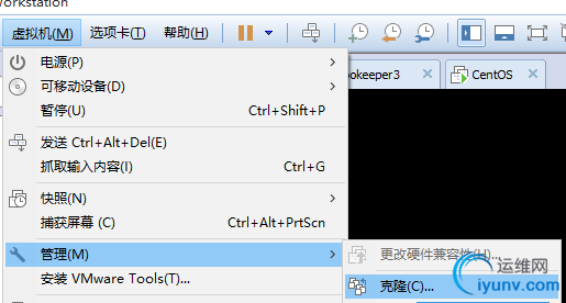

  4、将以上配置好的系统使用VMware 的虚拟机克隆 分别克隆出两台虚拟机(建议使用链接克隆的方式,可以减少硬盘空间的使用) ,克隆完成后开机并检查ip地址的配置。

[root@slave1 ~]# tar -zxvf hadoop-2.6.0.tar.gz -C /usr/local  #解压后hadoop的路径为/usr/local/hadoop-2.6.0[root@slave1 ~]# vim /etc/profile #在末尾添加如下内容
#hadoop
export HADOOP_HOME=/usr/local/hadoop-2.6.0
export PATH=$HADOOP_HOME/bin:$PATH
  如图,slave2 和slave3两台机器也需要将hadoop 配置到环境变量中

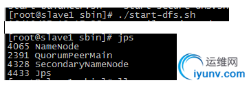

[root@slave1 local]#cd /usr/local/hadoop-2.6.0/sbin
[root@slave1 sbin]#./start-dfs.sh
[root@slave1 sbin]# jps   #使用jps命令可以查看java的相关进程

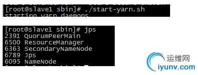

[root@slave1 sbin]#./start-yarn.sh

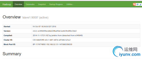

  至此hadoop 的分布式模式部署的基本工作已完成,在浏览器中输入http://192.168.32.130:50070 访问hadoop的web界面,如图:
