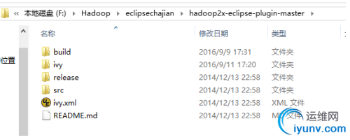

  1.1、插件地址在github上:https://github.com/winghc/hadoop2x-eclipse-plugin.git上下载
  1.2、将下载的插件hadoop2x-eclipse-plugin-master.zip在本地磁盘进行解压,解压之后的目录结构如下:

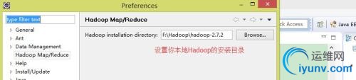

  1.9、设置hadoop插件
  在eclipse菜单中选择,window - preferences,打开设置菜单
  至此Eclipse开发环境搭建完成,下面将搭建hadoop的运行环境,hadoop项目是需要将程序提交到hadoop运行环境上面运行的。

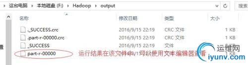

  然后在输出路径(运行中配置的输出路径)中查看运行结果:
