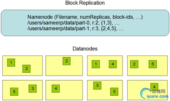

  HDFS Data Replication
  HDFS被设计成在一个大集群中可以跨机器地可靠地存储海量的文件。它将每个文件存储成block序列,除了最后一个block,所有的block都是同样的大小。文件的所有block为了容错都会被复制。每个文件的block大小和replication因子都是可配置的。Replication因子可以在文件创建的时候配置,以后也可以改变。
  HDFS中的文件是write-one,并且严格要求在任何时候只有一个writer。Namenode全权管理block的复制,它周期性地从集群中的每个Datanode接收心跳包和一个Blockreport。心跳包的接收表示该Datanode节点正常工作,而Blockreport包括了该Datanode上所有的block组成的列表。
  1、副本存放
  默认情况下,replication因子是3,HDFS的存放策略是第一个副本存放在client连接到的DN节点,一个副本放在同一机架上的另一个节点,最后一个副本放在不同机架上的一个节点。
  说明:
  HDFS的机架感知不是自适应的,需要管理人员进行配置。
  2、副本选择

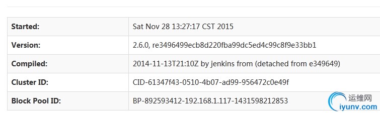

  NN节点数据在本地存储的位置由hdfs-site.xml文件中参数${dfs.namenode.name.dir}指定。
        /usr/local/hadoop2.6.0/data/dfs/name
  查看${dfs.namenode.name.dir}目录:
[hadoop@nnode name]$ pwd
[hadoop@nnode name]$ ls
current
  在第一次部署好Hadoop集群之后,需要在NN节点上格式化磁盘:
      $HADOOP_HOME/bin/hdfs namenode
-format
  格式化完成后会在${dfs.namenode.name.dir}/current目录下生成如下目录结构:
  current目录下有四类文件:
  事务日志记录文件(edits);
  文件系统映像(fsimage);
  当前文件系统映像应用过的事务号(seen_txid);
  VERSION文件。

[hadoop@nnode current]$ cat VERSION
#Sat Nov 21 23:29:03 CST 2015
# 文件系统唯一标识,首次format时设置,DN注册到NN之前是不知道该值的,可以区分新建的DN
namespaceID=339614018
# Cluster标识,DN与这里的需要一致
clusterID=CID-61347f43-0510-4b07-ad99-956472c0e49f
# NN存储的创建时间,当NN升级后,该值会更新
cTime=0
# 存储类型(DATA_NOME/NAME_NODE)
storageType=NAME_NODE
# block pool标识,后续再介绍(192.168.1.117是原来配置的IP地址,后台改成192.168.137.117了)
blockpoolID=BP-892593412-192.168.1.117-1431598212853
# 用一个负整数来表示HDFS永久数据结构的版本号
layoutVersion=-60

  启动过程会读取fsimage文件:
  NN在启动时会去加载fsimage中的数据,构造元数据结构。
  在启动的过程中会处于safemode模式,此时HDFS的数据是不看操作的,默认时间是30秒。
  启动成功后sfaemode会被关闭
  NN节点显示已启动
