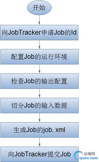

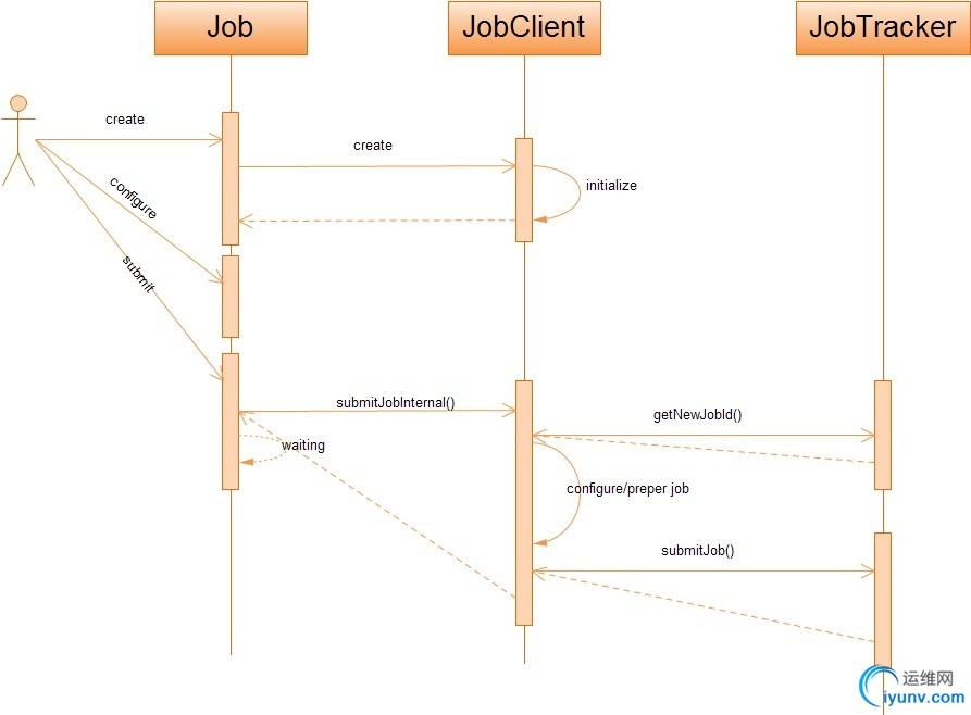

  4.1JobClient
  我们配置好作业之后,就可以向JobTracker提交该作业了,然后JobTracker才能安排适当的TaskTracker来完成该作业。那么MapReduce在这个过程中到底做了那些事情呢?这就是本文以及接下来的一片博文将要讨论的问题,当然本文主要是围绕客户端在作业的提交过程中的工作来展开。先从全局来把握这个过程吧!
  在Hadoop中,作业是使用Job对象来抽象的,对于Job,我首先不得不介绍它的一个大家伙JobClient——客户端的实际工作者。JobClient除了自己完成一部分必要的工作外,还负责与JobTracker进行交互。所以客户端对Job的提交,绝大部分都是JobClient完成的,从上图中,我们可以得知JobClient提交Job的详细流程主要如下:
  JobClient在获取了JobTracker为Job分配的id之后,会在JobTracker的系统目录(HDFS)下为该Job创建一个单独的目录,目录的名字即是Job的id,该目录下会包含文件job.xml、job.jar、job.split等,其中,job.xml文件记录了Job的详细配置信息,job.jar保存了用户定义的关于job的map、reduce操纵,job.split保存了job任务的切分信息。在上面的流程图中,我想详细阐述的是JobClient是任何配置Job的运行环境,以及如何对Job的输入数据进行切分。
  4.2JobTracker
  上面谈到了客户端的JobClient对一个作业的提交所做的工作,那么这里,就要好好的谈一谈JobTracker为作业的提交到底干了那些个事情——一.为作业生成一个Job;二.接受该作业。
  我们都知道,客户端的JobClient把作业的所有相关信息都保存到了JobTracker的系统目录下(当然是HDFS了),这样做的一个最大的好处就是客户端干了它所能干的事情同时也减少了服务器端JobTracker的负载。下面就来看看JobTracker是如何来完成客户端作业的提交的吧!哦。对了,在这里我不得不提的是客户端的JobClient向JobTracker正式提交作业时直传给了它一个改作业的JobId,这是因为与Job相关的所有信息已经存在于JobTracker的系统目录下,JobTracker只要根据JobId就能得到这个Job目录。
