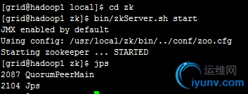

  /usr/local/zk/bin/zkServer.sh start
  zkCli.sh

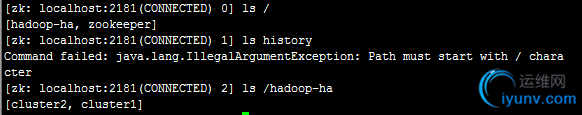

格式化ZooKeeper集群,目的是在ZooKeeper集群上建立HA的相应节点。
  在hadoop1上执行命令:/usr/local/hadoop/bin/hdfs zkfc –formatZK
  【格式化操作的目的是在ZK集群中建立一个节点,用于保存集群c1中NameNode的状态数据】
  在hadoop3上执行命令:/usr/local/hadoop/bin/hdfs zkfc –formatZK
  【集群c2也格式化,产生一个新的ZK节点cluster2】

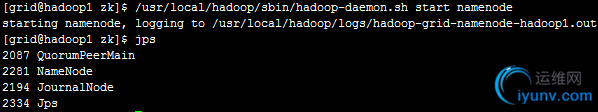

启动c1中刚才格式化的NameNode
  在hadoop1上执行命令:/usr/local/hadoop/sbin/hadoop-daemon.sh start namenode
  【启动后,产生一个新的java进程NameNode】

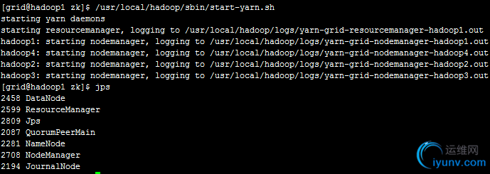

启动Yarn
  在hadoop1上执行命令:/usr/local/hadoop/sbin/start-yarn.sh
  命令输出:
  [root@hadoop1 hadoop]# /usr/local/hadoop/sbin/start-yarn.sh
  starting yarn daemons
  starting resourcemanager, logging to /usr/local/hadoop/logs/yarn-root-resourcemanager-hadoop1.out
  hadoop4: starting nodemanager, logging to /usr/local/hadoop/logs/yarn-root-nodemanager-hadoop4.out
  hadoop3: starting nodemanager, logging to /usr/local/hadoop/logs/yarn-root-nodemanager-hadoop3.out
  hadoop2: starting nodemanager, logging to /usr/local/hadoop/logs/yarn-root-nodemanager-hadoop2.out
  hadoop1: starting nodemanager, logging to /usr/local/hadoop/logs/yarn-root-nodemanager-hadoop1.out
  验证:
  [root@hadoop1 hadoop]# jps
  23396 JournalNode
  25154 ResourceManager
  25247 NodeManager
  24232 DataNode
  23558 NameNode
  22491 QuorumPeerMain
  25281 Jps
  【产生java进程ResourceManager和NodeManager】
  也可以通过浏览器访问,如下图
