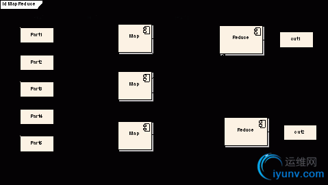

  Hadoop框架中最核心的设计就是:MapReduce和HDFS。MapReduce的思想是由Google的一篇论文所提及而被广为流传的, 简单的一句话解释MapReduce就是“任务的分解与结果的汇总”。HDFS是Hadoop分布式文件系统(Hadoop Distributed  File System)的缩写,为分布式计算存储提供了底层支持。
  MapReduce从它名字上来看就大致可以看出个缘由,两个动词Map和Reduce,“Map(展开)”就是将一个任务分解成为多个任 务,“Reduce”就是将分解后多任务处理的结果汇总起来,得出最后的分析结果。这不是什么新思想,其实在前面提到的多线程,多任务的设计就可以找到这 种思想的影子。不论是现实社会,还是在程序设计中,一项工作往往可以被拆分成为多个任务,任务之间的关系可以分为两种:一种是不相关的任务,可以并行执 行;另一种是任务之间有相互的依赖,先后顺序不能够颠倒,这类任务是无法并行处理的。回到大学时期,教授上课时让大家去分析关键路径,无非就是找最省时的 任务分解执行方式。在分布式系统中,机器集群就可以看作硬件资源池,将并行的任务拆分,然后交由每一个空闲机器资源去处理,能够极大地提高计算效率,同时 这种资源无关性,对于计算集群的扩展无疑提供了最好的设计保证。(其实我一直认为Hadoop的卡通图标不应该是一个小象,应该是蚂蚁,分布式计算就好比 蚂蚁吃大象,廉价的机器群可以匹敌任何高性能的计算机,纵向扩展的曲线始终敌不过横向扩展的斜线)。任务分解处理以后,那就需要将处理以后的结果再汇总起 来,这就是Reduce要做的工作。
  图1:MapReduce结构示意图
  上图就是MapReduce大致的结构图,在Map前还可能会对输入的数据有Split(分割)的过程,保证任务并行效率,在Map之后还会有Shuffle(混合)的过程,对于提高Reduce的效率以及减小数据传输的压力有很大的帮助。后面会具体提及这些部分的细节。

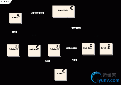

  HDFS是分布式计算的存储基石,Hadoop的分布式文件系统和其他分布式文件系统有很多类似的特质。分布式文件系统基本的几个特点:
  • 对于整个集群有单一的命名空间。
  • 数据一致性。适合一次写入多次读取的模型,客户端在文件没有被成功创建之前无法看到文件存在。
  • 文件会被分割成多个文件块,每个文件块被分配存储到数据节点上,而且根据配置会由复制文件块来保证数据的安全性。
  图2:HDFS结构示意图
  上图中展现了整个HDFS三个重要角色:NameNode、DataNode和Client。NameNode可以看作是分布式文件系统中的管理 者,主要负责管理文件系统的命名空间、集群配置信息和存储块的复制等。NameNode会将文件系统的Meta-data存储在内存中,这些信息主要包括 了文件信息、每一个文件对应的文件块的信息和每一个文件块在DataNode的信息等。DataNode是文件存储的基本单元,它将Block存储在本地 文件系统中,保存了Block的Meta-data,同时周期性地将所有存在的Block信息发送给NameNode。Client就是需要获取分布式文 件系统文件的应用程序。这里通过三个操作来说明他们之间的交互关系。
  文件写入:
  • Client向NameNode发起文件写入的请求。
  • NameNode根据文件大小和文件块配置情况,返回给Client它所管理部分DataNode的信息。
  • Client将文件划分为多个Block,根据DataNode的地址信息,按顺序写入到每一个DataNode块中。
  文件读取:
  • Client向NameNode发起文件读取的请求。
  • NameNode返回文件存储的DataNode的信息。
  • Client读取文件信息。
  文件Block复制:
  • NameNode发现部分文件的Block不符合最小复制数或者部分DataNode失效。
  • 通知DataNode相互复制Block。
  • DataNode开始直接相互复制。

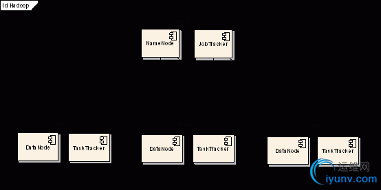

  下面综合MapReduce和HDFS来看Hadoop的结构:
  图3:Hadoop结构示意图
  在Hadoop的系统中,会有一台Master,主要负责NameNode的工作以及JobTracker的工作。JobTracker的主要职责 就是启动、跟踪和调度各个Slave的任务执行。还会有多台Slave,每一台Slave通常具有DataNode的功能并负责TaskTracker的 工作。TaskTracker根据应用要求来结合本地数据执行Map任务以及Reduce任务。
  说到这里,就要提到分布式计算最重要的一个设计点:Moving Computation is Cheaper than Moving  Data。就是在分布式处理中,移动数据的代价总是高于转移计算的代价。简单来说就是分而治之的工作,需要将数据也分而存储,本地任务处理本地数据然后归 总,这样才会保证分布式计算的高效性。
