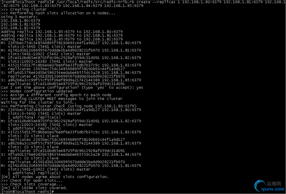

启动集群
  [root@localhost ~]# /usr/local/redis/src/redis-trib.rb create --replicas 1 192.168.1.80:6379 192.168.1.81:6379 192.168.1.82:6379 192.168.1.83:6379 192.168.1.84:6379 192.168.1.85:6379
  如下图,表示成功启动
  仔细看这张图,其中
  192.168.1.80
  192.168.1.81
  192.168.1.82
  三台节点自动设置成了主节点
  192.168.1.83
  192.168.1.84
  192.168.1.85
  三台节点自动设置成了从节点,而且每个从节点对应哪个主节点都有说明。
