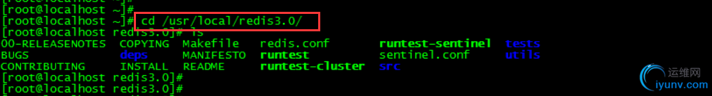

  2.解压安装
  tar -zxvf redis-3.0.0-rc2.tar.gz
  mv redis-3.0.0-rc2.tar.gz /usr/local/redis3.0
  cd /usr/local/redis3.0
  make 若报错则执行(make MALLOC=libc)
