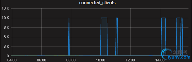

  查看redis监控的时候看到redis的graph出现不正常的情况,截图如下:
  如上面截图所展示的样子,可以看到redis 的客户端连接数很突兀的上升到10K,又突然下降到0.排除了监控本身的原因,很明显是因为redis本身出了问题。
