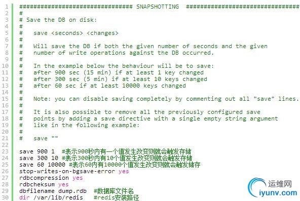

  RDB:此方式基于快照实现,该持久化方式是在redis内部有一个定时器,每隔固定时间去检查当前数据发生改变的次数与时间是否满足配置的持久性触发的条件,如果满足则通过操作系统启动一个fork函数调用来创建出一个字进程,这个子进程默认会与父进程共享相同的地址空间,这时就可以通过子进程来遍历整个内存来进行存储操作,而主进程则仍然可以提供服务,当有写入时由操作系统按照内存页(page)为单位来进行copy-on-write保证父子进程之间不会互相影响。该持久化的主要缺点是定时快照只是代表一段时间内的内存映像,所以系统重启会丢失上次快照与重启之间所有的数据。
  编辑/etc/redis.conf可查看相应的配置参数及其意义

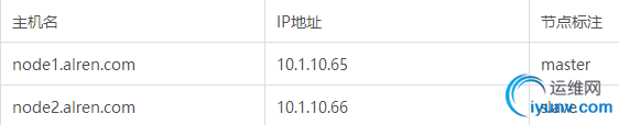

  主从实战配置:
  编辑/etc/redis.conf配置文件,将bind改为本机IP地址,重启服务即可。
  主节点相关配置参数如下:

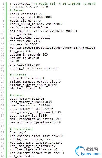

  配置node2为从节点,并打印相关信息
  在主中插入数据,查看从中是否已经同步完成

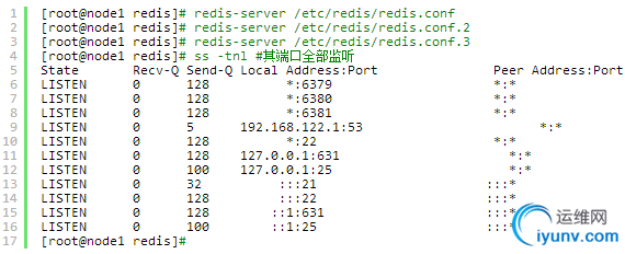

  本实验在一台服务器上可完成实验,本实验使用node1附加上面配合的主从完成sentinel高可用测试实验。
  分别使用不同的配置文件启动redis服务
  使用slaveof命令把主节点设置为本机的6381端口

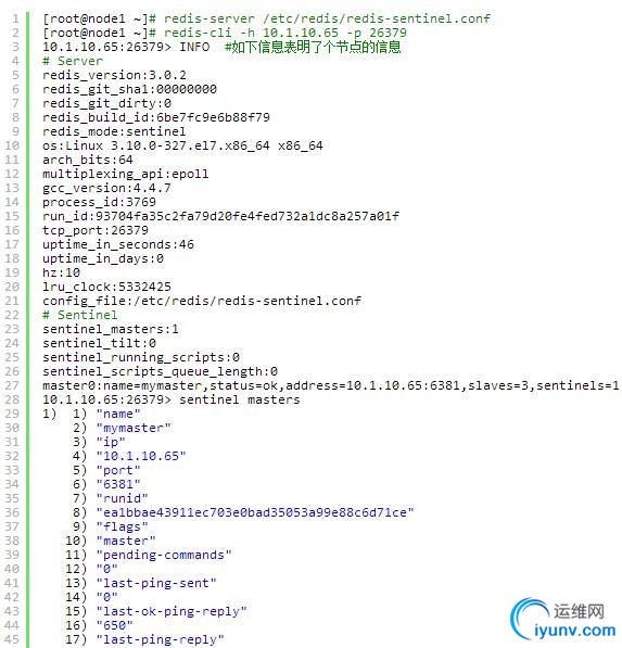

  启动sentinel监控器节点状态
  模拟redis-server 6381除故障可以将此进程kill掉,查看主节点是否转移
  查看redis-server的6380端口是否成为主节点
