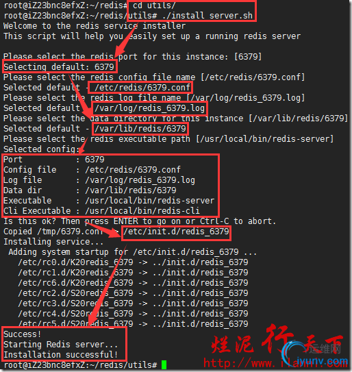

  然后再切换到utils目录下,执行redis初始化脚本install_server.sh,如下:
  cd utils/
  ./install_server.sh
  Port      : 6379
  Config file  : /etc/redis/6379.conf
  Log file    : /var/log/redis_6379.log
  Data dir    : /var/lib/redis/6379
  Executable   : /usr/local/bin/redis-server
  Cli Executable : /usr/local/bin/redis-cli
  Copied /tmp/6379.conf => /etc/init.d/redis_6379
  通过上图,我们可以看出redis初始化后redis配置文件为/etc/redis/6379.conf,日志文件为/var/log/redis_6379.log,数据文件dump.rdb存放到/var/lib/redis/6379目录下,启动脚本为/etc/init.d/redis_6379。
