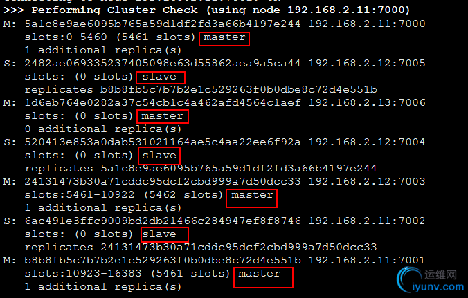

  redis-trib.rb check 192.168.2.11:7000
  上图中可以看出:master有4个,slave有3个。
