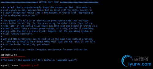

  AOF持久化及AOF重写的配置:
  默认AOF方式是关闭的,如下图:
  如果要开启的话,就是把no改写成yes。如下图:
  默认文件名称appendonly.aof,你也可以修改文件名。默认保存目录同样也是配置文件中dir配置项中的设置,它和RDB共用一个目录。如下图:
  默认同步策略是每秒,如下图:

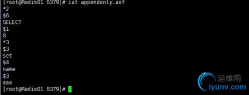

  我们对数据库做一些操作然后查看一下appendonly.aof文件内容
  它会记录所有写操作内容。
*2表示2个参数$6表示第一个参数长度为6SELECT第一个参数$1第二个参数长度为10第二个参数  AOF重写策略

  AOF文件中记录的内容就是对数据更新操作的指令。这个文件本身就是以文本来记录的,如下图:
