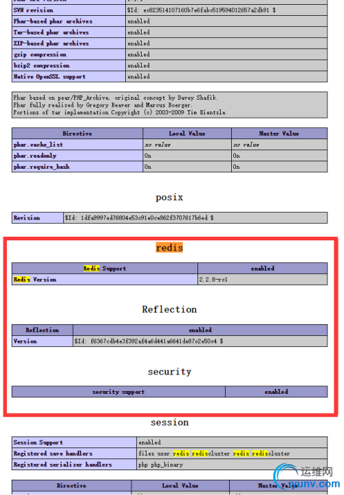

  看到以上标红的两个模块后证明你的php成功整合了Redis和security的模块;
  测试PHP环境是否可以正常运行,在/usr/local/apache243/htdocs目录下建一个test.php或test.phtml的文件,内容如下示:
  打开浏览器,在地址栏输入http://192.168.146.129/.php来运行该文件,如果出现下图内容,说明LAMP环境安装成功。
