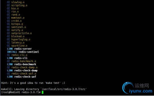

  编译安装Redis
  这时候再去运行make就不会报错了。可以通过下面的命令来设置安装目录:
make PREFIX=/DIRECTORY install (如果你用了这个命令,那么后面就不需要执行make install了)  我这里使用默认的。

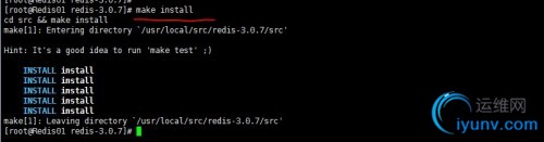

  运行makeinstall
  注意:如果你想安装在不同目录里,必须使用make PERFIX=/DIRECTORY install方式,如果这条命令后面没有跟install,而你想之后运行make install,那么单纯运行make不会出错,但是最后安装完成后你会发现依然是默认的目录(/usr/local/bin)而不是你自己指定的目录。

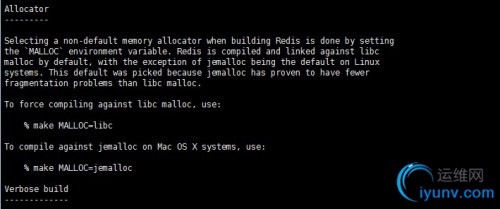

  本来想把分配器单独写一篇,后来觉得还是应该放在这里比较合适,这样可以保持一个连贯性。安装Redis经常会出现在分配器报错问题,网上的一般建议都直接使用Linux系统的libc分配器来解决,但是没有告诉如何使用性能更好的jemalloc分配器来安装,因为Redis程序本身不带内存管理机制,它是使用其他的内存分配器。
  查看压缩包目录下的README文档,如下图:
  Redis安装时使用的默认分配器为jemalloc,如果你的系统没有,那么安装Redis就会报错,如下图:
  提示说没有这个文件或者目录
  MALLOC是一个环境变量,如果有这个环境变量就会用这个变量去建立Redis,如果没有就需要在安装的时候指定这个参数。一般情况下系统是没有这个环境变量的。
  libc并不是Redis默认的分配器,默认的是jemalloc,因为这个分配器的性能比libc要好,主要反映在内存碎片率上(内存碎片太多,对纯内存数据的性能是有很大影响的)。Redis在编译的时候,先判断是否是否使用jemalloc(BSD提供的内存分配管理模块),如果都没有就会使用标准的libc中的内存管理函数,但使用标准的libc需要手动指定参数。
  如果不想使用jemalloc分配器,那么在安装时使用make MALLOC=libc 就可以解决上面那个报错。这也是网上常规的解决办法。如果想使用jemalloc那么就按照上面的操作步骤来安装。
