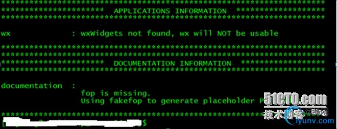

  $./configure
  fop is missing.  可忽略
  提示没有wxWidgets和fop,但是问题不大。继续:
  $ make
  $ sudo make install

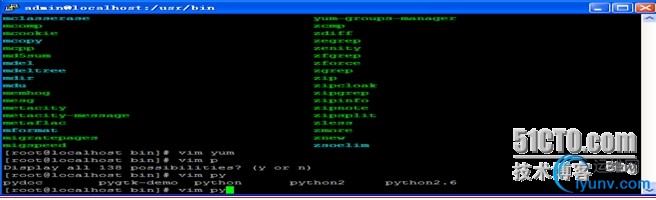

  问题2
使用yum的时候出现
  File"/usr/bin/yum", line 30
  except KeyboardInterrupt, e:                                           ^
  SyntaxError: invalidsyntax
  原因
  解决:
  修改yum的解释器为旧版本python2.6:
  vi/usr/bin/yum
  将第一行"#!/usr/bin/python"改为"#!/usr/bin/python2.6"即可

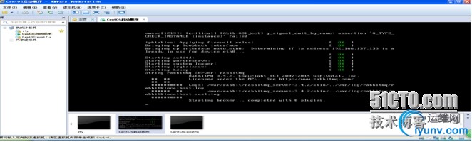

  启动
  [root@localhost]#sbin /rabbitmq-server  --detached
可能出现问题
question 1 erl:command  not  found
  解决:
  如果为了rc.local启动方便,可以将 export PATH=$PATH:/../ bin 这一行写入到 rabbitmq-server 文件中:
question 2 erlexec:HOME must be set
  解决
  第二行添加
question 3 停止rabbitmq服务运行错误
  [root@localhost sbin]# service rabbitmq stop
  Stoping rabbitmq Server:rabbitmq\n/var/rabbit/rabbitmq_server-3.4.2/sbin/rabbitmqctl: line 24: erl:command not found
  解决
  同理和1一样rabbitmctl中添加
question 4服务不支持 chkconfig
  解决
  #!/bin/bash
  # chkconfig: 235 20 80
  # description: Saves andrestores system entropy pool for
  # higher quality randomnumber generation.
  !!注意chkconfig前面的冒号“:”
question5:启动系统卡住
  解决:
  shell脚本中启动命令时候添加&
