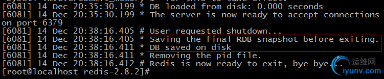

  首先在redis.conf配置文件中配置log日志
  然后我们进行如下操作:
  查看日志文件
  从日志可以看出,数据库做了一个存盘的操作,将内存的数据写入磁盘了。正常的话,磁盘
  上会产生一个dump 文件,用于保存数据库快照,我们来验证一下:
  硬盘上已经产生了一个数据库快照了。这时侯我们再将redis 启动,看键值还是否真的持久
  化到硬盘了。
