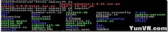

下载nagios,我这里用的是4.0
下载插件1.4.16,插件版本不用和主程序一致
解压主程序
生成一个nagios目录
进入目录,可以看到很多文件

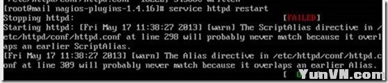

重启apache服务
打开web界面,不过登陆不上去
先别急,继续

启动nagios
/etc/rc.d/init.d/nagios start
重启apache,有提示,不过不用管它

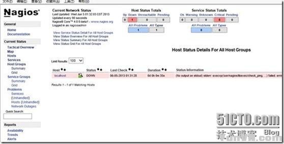

期待已久的界面终于出现了!

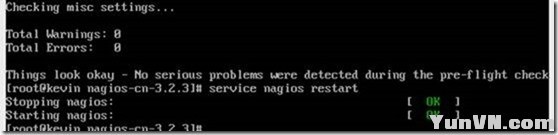

重启服务,如果不重启服务刷新一下页面也是可以显示成中文,但有错误
编辑文件
注释掉第299行
再检查一次
注释掉第1014行
所以重启服务是必要的,因为可以查看到错误提示!或者/usr/nagios/bin/nagios -v /usr/nagios/etc/nagios.cfg检查配置文件

但因为我第二次是在EMOS里安装的所以出现了下面这个问题!!!而且没有statusmap.cgi
但配置文件是正确的啊,GOD!!!
服务一切正常啊有木有!
最后改用centos6.3
按上面做的操作后,终于成功了
