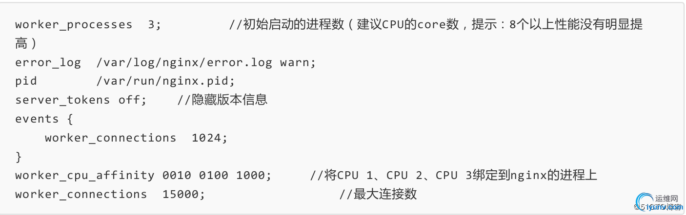

  主配置文件(全局配置)

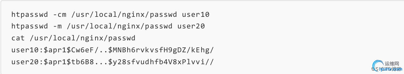

  基于用户的访问控制
  • 建立口令文件
  • 实现认证

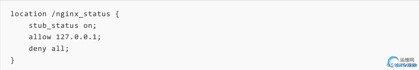

      Nginx的状态
      Active connections: 22 当前 nginx 正处理的活动的连接数
      server accepts handled requests 27 27 434 说明: 27 nginx 从启动到现在总共处理的连接数 27 nginx 从启动
      到现在成功创建的三次握手次数(如果与前一个值相同,说明中间过程没有失败连接) 434 nginx 共处理的请求数
      (requests);以上说明nginx每次成功连接后都处理了多个(434/27)请求 connection 连接数,tcp连接 request http
      请求(GET/POST/DELETE/HEAD等各种方法的请求)
      Reading: 2 Writing: 1 Waiting: 19 说明: Reading: 2 nginx读取客户端Header的个数(nginx正在读取客户端请求
      首部的个数) Writing: 1 返回给客户端的header的个数(nginx正在读取客户端请求主体部分的个数、正处理着其请求
      内容的请求的个数或者正在向其客户发送响应的个数) --响应头 Waiting: 19 等待的请求数(长连接模式的保持连接个
      数)c

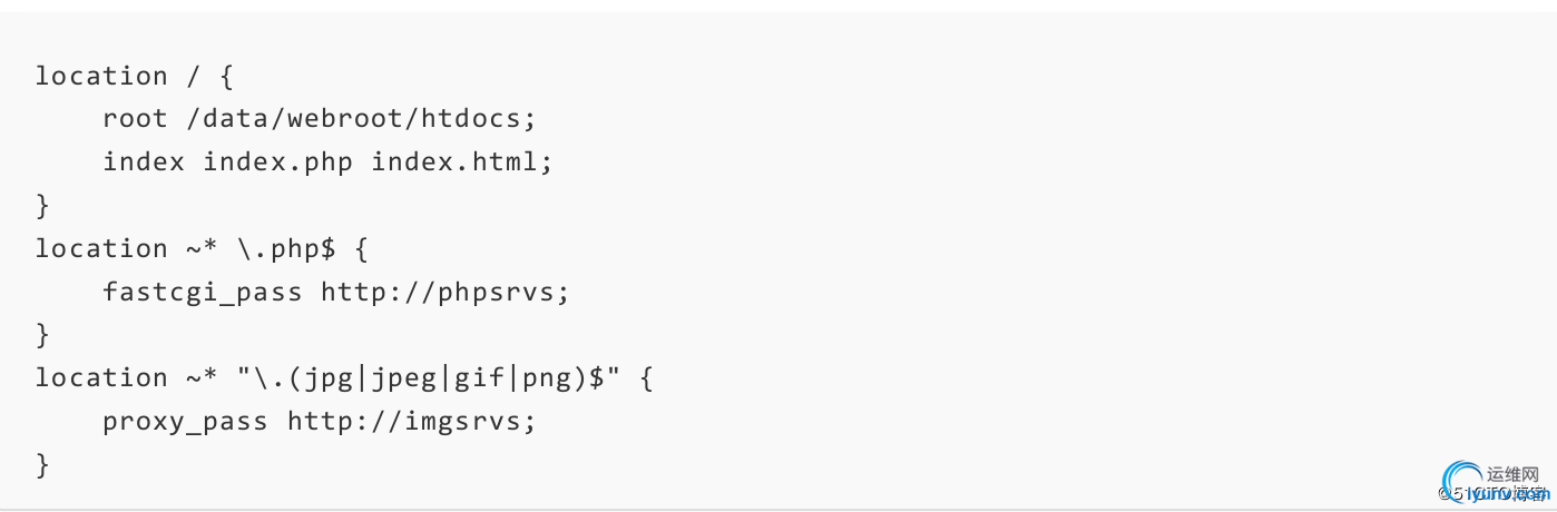

      proxy代理

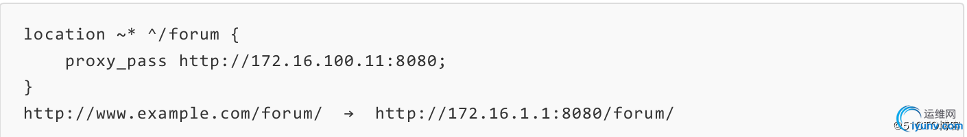

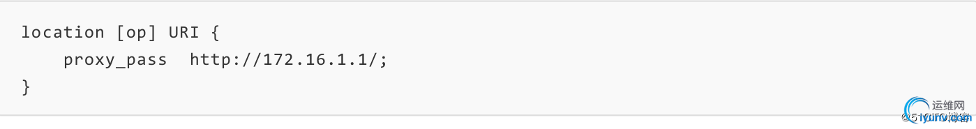

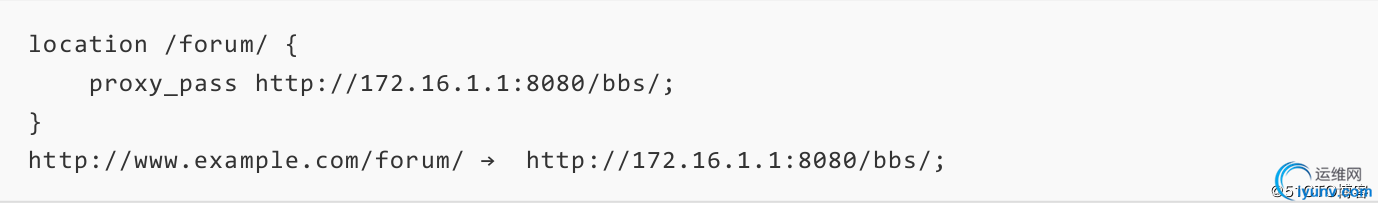

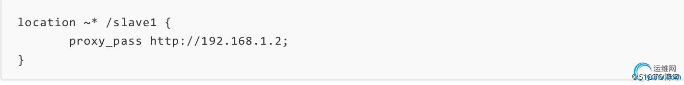

      1、基本反向代理
      其中 op 包括: = 路径精确匹配,只包含当前路径,不包含其它任何路径。 ^~ 不做正则表达式元字符匹配,做逐个
      字符搜索匹配 ~* 不区分大小写,元字符匹配 ~ 区分大小写,元字符匹配
      例1:
      如果location的URI前没有任何操作符[op],上游服务器的URL中必须以"/"结尾或明确指定URI;否则nginx会将客
      户端输入的URI追加到上游服务器的URL上,导致访问异常。 如果location的URI是通过模式匹配定义的,其URI将直
      接被传递至上游服务器,而不能为上游服务器指定转换后的URI; 而且后端服务器URL中不能包含任何URI信息。
      例2:
      例3:

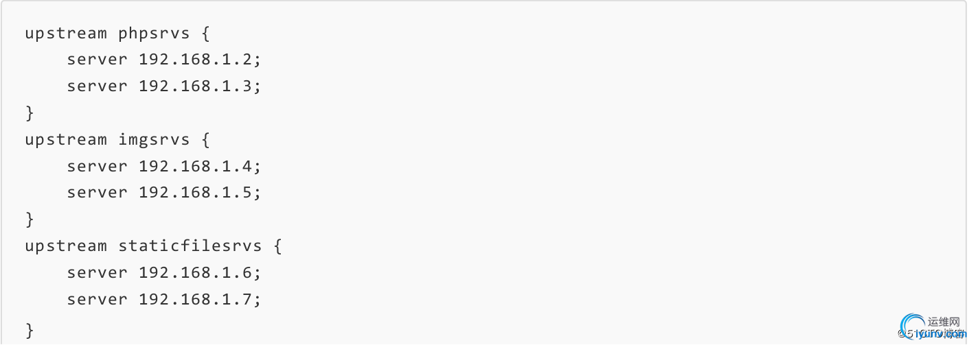

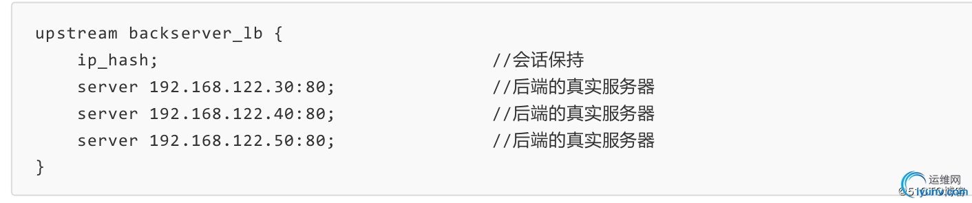

      2、upstream 定义后端服务器组
      Syntax: upstream name { ... } Default: — Context: http
      upstream模块常用的指令有: ip_hash:基于客户端IP地址完成请求的分发,它可以保证来自于同一个客户端的请
      求始终被转发至同一个upstream服务器; keepalive:每个worker进程为发送到upstream服务器的连接所缓存的
      个数; least_conn:最少连接调度算法; server:定义一个upstream服务器的地址,还可包括一系列可选参数,
      如: weight:权重; max_fails:最大失败连接次数,默认为1,失败连接的超时时长由fail_timeout指定;
      fail_timeout:等待请求的目标服务器发送响应的时长; backup:用于fallback的目的,所有服务均故障时才启动
      此服务器,类似于LVS Sorry Server; down: 暂停对该服务器的调度 upstream模块的负载均衡算法主要有三
      种,轮调(round-robin)、ip哈希(ip_hash)和最少连接(least_conn)三种。注:当使用ip_hash时可以解决client
      session问题,但服务器状态不可使用weight和backup。 fair: 可以根据请求页面的大小和加载时间长短进行调
      度,使用第三方的upstream_fair模块 url_hash: 按请求的url的hash进行调度,从而使每个url定向到同一服务
      器,使用第三方的hash模块 例1:

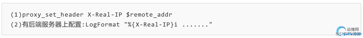

  传送client IP
