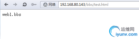

  例:在192.168.80.146上定义重写如下
location / {
                rewrite ^/forum/(test.html)$ http://192.168.80.143/bbs/$1 permanent;
  # server nginx restart
  并在192.168.80.143上建立/var/www/html/bbs/test.html文件
  在浏览器中输入http://192.168.80.146/forum/test.html 访问看看:
可以看到自动重写为http://192.168.80.143/bbs/test.html

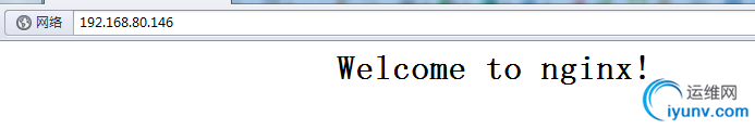

  配置好了以后先访问先80.146看到是默认nginx的页面:
  之后我们启动服务开始代理,在访问80.146看到的后端web1的页面:

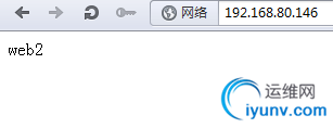

  下面访问下nginx可以看到有轮询
但是这里有个问题就是没有状态检查,有错误时还照样轮询,所以这里使用第三方来做健康监测

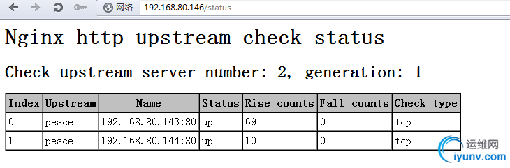

  下面访问下192.168.80.146/status可以看到两台都up,并且页面正常:

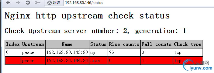

之后关闭一台web2,可以看到已经down,并且访问都是web1工作:
