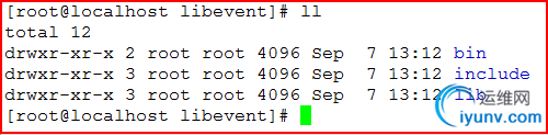

  [root@localhostlibevent-2.0.16-stable]# cd /usr/local/libevent/
  为了系统能其他的程序能够调用libevent的头文件和库文件我们需要进行下面的操作:
  [root@localhostlibevent]# ln -s /usr/local/libevent/include /usr/include/libevent
  [root@localhostlibevent]# vim /etc/ld.so.conf.d/libevent.conf     文件内容如下:
  [root@localhostlibevent]# ldconfig

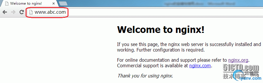

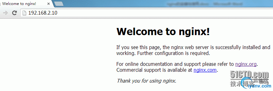

  启动nginx服务,我们访问http://192.168.2.10 :
  说明我们web可以正常运行了。当然nginx实现的web服务器同apache实现的web服务器一样,也可以做基于虚拟目录、主机头、ip地址的虚拟站点。

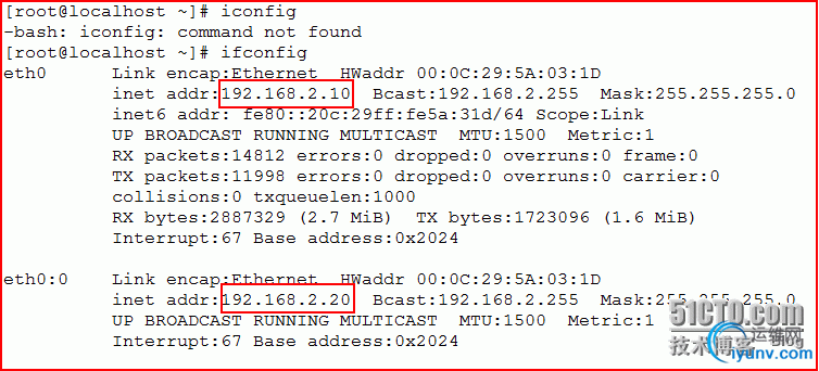

  为了达到实验的目的,给我们的linux主机再配置一个临时地址
  [root@localhost~]# ifconfig eth0:0 192.168.2.20
  修改nginx的配置文件,如下:

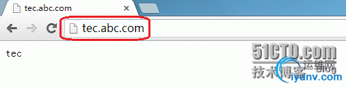

  基于主机头的虚拟主机只需要在上面的基础上稍作修改:
  server{
  listen       192.168.2.10:80;
  server_name  www.abc.com;
  location / {
  root   html;
  index  index.html index.htm;
  server {
  server_name  tec.abc.com;
  location / {
  root   /usr/local/nginx/tec;
  为了实现基于域名的访问,要么做DNS域名解析,要么就修改主机的hosts文件,我就偷下懒,修改hosts文件(注意hosts文件的位置:windows下C:\Windows\System32\drivers\etc\hosts,linux下/etc/hosts)
  现在分别访问http://www.abc.com和http://tec.abc.com :

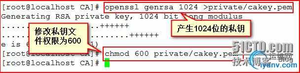

  我们使用openssl为CA产生私钥,私钥名字为cakey.pem存放在/etc/pki/CA/private/目录下,为了私钥的安全性,必须修改cakey.pem的权限为600:

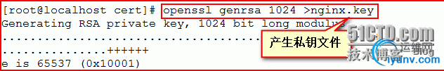

  CA服务器的操作已经完成,我们要为我们的web服务器签发证书,那么必须要有请求文件,产生请求文件靠的是私钥文件,所以web服务器签发证书的过程是私钥文件à请求文件à证书:
  我们先在/usr/local/nginx目录下创建cert目录用于存放服务器的上面三个文件,然后切换到cert目录去产生这三个文件:

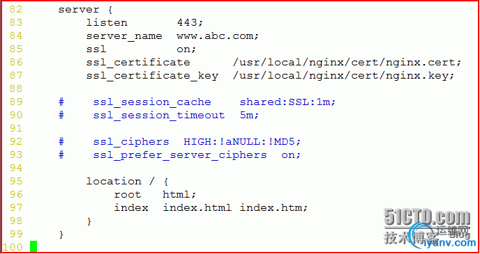

  现在我们要将证书与web结合,那么我们就需要修改nginx的配置文件,在http的大括号内加入下面这段内容:
  重启nginx服务:

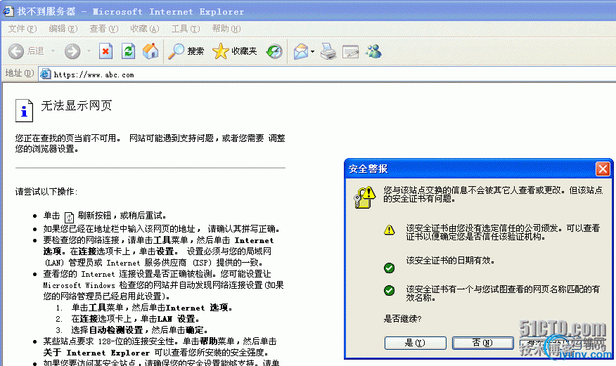

  现在我们访问https://www.abc.com出现下面的页面:
  说明客户端不信任我们的证书,要想客户端信任我们的证书,必须先让其信任我们的证书颁发机构CA,我们必须把CA加入到信任列表。要想加入到信任列表必须要在证书路径那出现完整路径。
  这里操作与apache的加密访问时有点区别,在这里为了出现完整路径,我们必须把CA的证书与web的证书合并。
  再次访问https://www.abc.com :

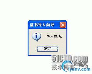

  然后根据向导进行操作:
  导入成功,打开控制台(开始à运行àmmc)添加证书,可以看到已经将根CA加入到可信任的根机构:
