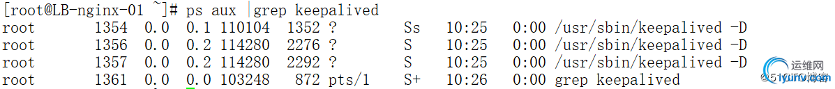

  启动之后会有三个进程,没问题之后可以关闭keepalived软件,接下来要修改keepalived的配置文件。

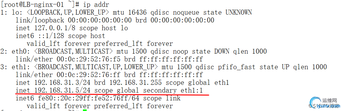

  修改好主节点之后,保存退出,然后启动keepalived,几分钟内会生成一个虚拟IP:192.168.31.5

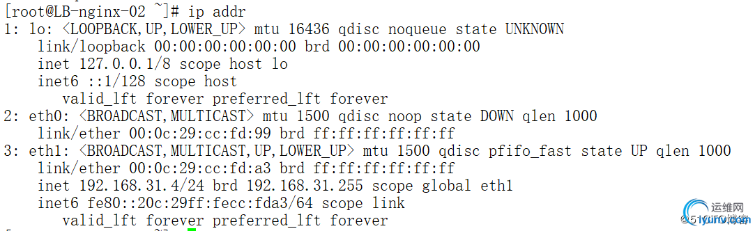

  然后修改备节点的配置文件,保存退出后启动keepalived,不会生成虚拟IP,如果生成那就是配置文件出现了错误。备节点和主节点争用IP资源,这个现象叫做“裂脑”。

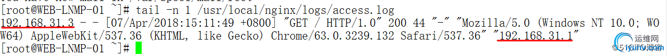

  然后用浏览器打开www.pcm.com的页面,在web01上查看access.log日志记录到的客户端IP地址
  可以看到日志记录到的客户端的IP地址是192.168.31.1,反向代理服务器是主服务器192.168.31.3.下面我们停止keepalived服务,看备节点会不会接替主节点的VIP和服务。
