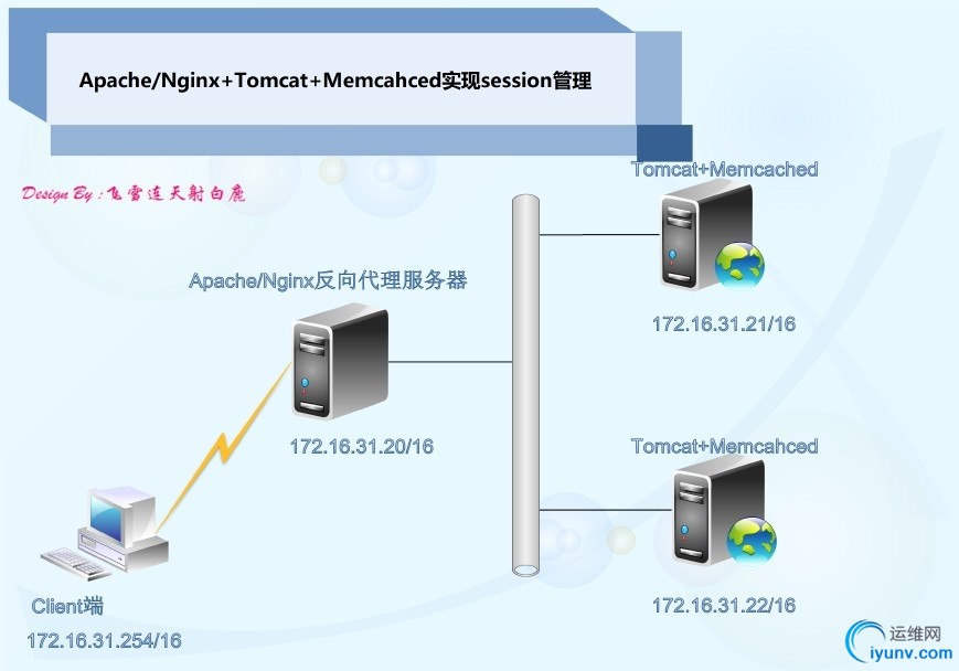

  第一个实验:我们在node3节点实现一个LNMP架构,测试memcached的基本的使用和web gui界面管理;
  第二个实验:我们将node3节点当作httpd和nginx的反向代理节点,在node4和node5节点上搭建tomcat服务器,并安装memcached缓存服务器,实现tomcat的会话保存;我们在node3反向代理节点上将客户端请求负载均衡到后端的tomcat服务器节点,并实现session会话保持;
  实验实现过程

  六.通过memcached实现tomcat服务器集群session共享
  实验架构图
  1.在后端tomcat服务器开始安装配置jdk;
